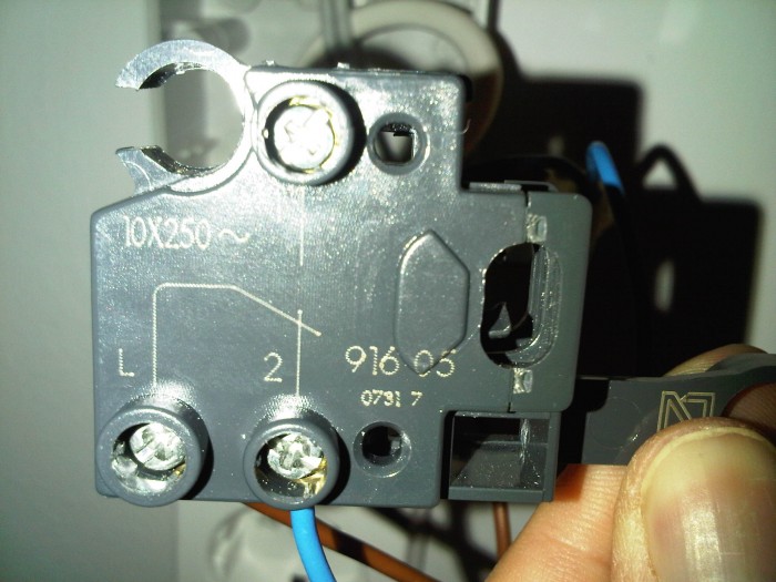

problemas al sacar un enchufe en un trastero
24 Mar 2012, 19:12
Hola.. he consultado el foro y aunque hay varios temas similares, no he ehcontrato lo que necesito: Os cuento...
En el trastero tengo un interruptor de superficie y supongo que una "bombilla" dentro de un plafón (está precintado).
Los 2 cables, que llegan al interruptor por un tubo que va sobre la superficie de la pared, son del mismo color (gris).
He isntalado un enchufe y he cableado de la siguiente manera: Los 2 cables grises los he conectado auna clema y a la salida de cada clema he puesto 2 cables una la interruptor y otra al enchufe.
Porblema: La luz funciona normalemente, pero el enchufe sólo recibe corriente cuando apago la luz, cuando pongo en interruptor en laposición de apagado.
El mecanismo que hay instalado es de la marca legrand y en el interior aparecen las siguiente información 10x250 (adjunto)
¿podeis ayudarme a hacer esto bien?

veamos;
1º.-trabaja sin tensión;
2º.- uno de los cables grises es el camino de la corriente desde la caja de empalmes hasta la entrada del conmutador (L), el otro hilo gris encauza por el tornillo (1) ó (2) esa corriente desde el conmutador hacia la lámpara/plafón, y si quieres alimentar el enchufe desde el conmutador sólo conecta en la entrada del mismo por (L) el hilo gris que toma corriente procedente de la caja de empalmes junto al hilo que hará de puente hasta el borne (L) del enchufe;
3º.- a continuación conecta el hilo neutro=azul al otro borne del enchufe (N) y su otro extremo a la clema de hilos azules de la caja de empalmes, y no olvides conectar el hilo amarillo/verde entre la borna de puesta a tierra del enchufe (tornillo de las patillas cromadas) y la borna de puestas a tierra de la caja de empalmes (hilos Amarillo/verdes);
4º.-y asegúrate del apriete de los hilos en sus respectivas bornas dándoles unos tironcitos, como aseguras el apriete de los cordones de tus zapatos, majete, y que vaya todo bien;

Gracias... lo pruebo y os cuento...
P.D. No hay cable de tierra y no existe caja de conexiones a la qu pueda acceder pero creo que entiendo el esquema
