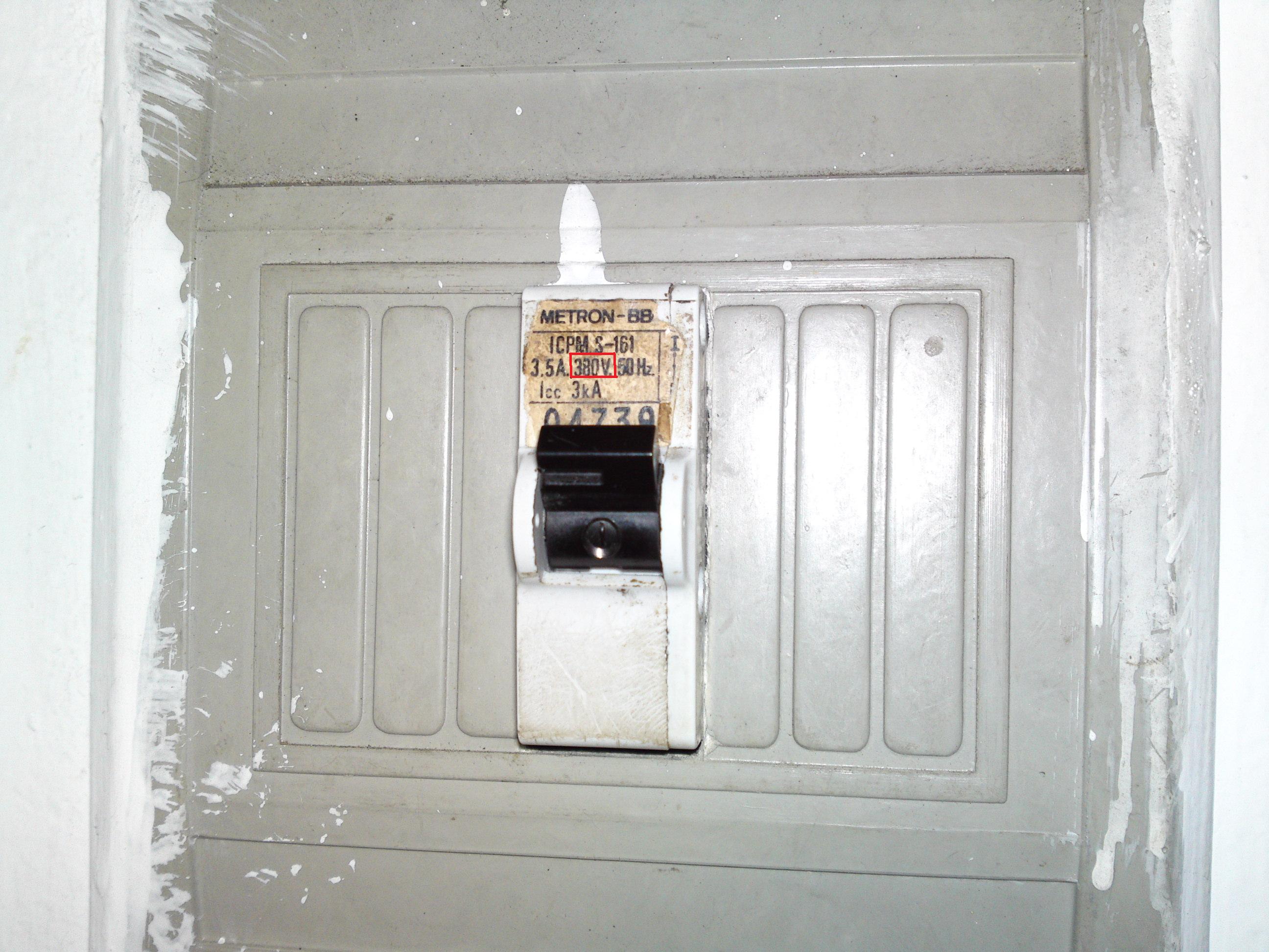

hola;
pues tengo un problema en el garage,y es que cuando enchufo algo con un poco de potencia salta el diferencial,por ejenplo un aspirador,taladro o similar que tenga potencia.
el caso es que el diferencial no lo puedo cambiar porque yo no soy en propietario del garage "estoy de alquiler" y el casero tampoco lo quiere cambiar :evil:
lo unico que queria saber es si alguien me puede decir la potencia que aguanta este diferencial:
en el diferencial pone unos numeros que no tengo ni pajolera idea de a que se refieren porque no entiendo absolutamente nada de electricidad :?
gracias de antemano

Buenas,
Según la foto, es un magnetotérmico, no un diferencial, y según se vé, es de 3,5 Amperios:
0,770 kW a 220
0,805 kW a 230
1,334 kW a 3x127/220
2,304 kW a 3x220/380
2,425 kW a 3x230/400
Así que como máximo te admite algo que no tenga mas de 2,4 kW, un aspirador de 2,5 kW o 2500 W te va a hacer saltar el magneto, ya que aparte de que está un poco por encima, seguramente ese magneto tiene mas años que Matusalem, por lo que sus propiedades se han ido "perdiendo"...
Vamos, que para iluminar y poco mas sirve ese magneto
Solución: convencer al propietario de que el cambio lo haces tu, pero eso conlleva un aumento de potencia, lo que equivale a un aumento de gasto...
Saludos!

Por favor, por tu seguridad y la de los demás que usen el garaje yo de cambiaria el cuadro el cableado.
En un parking poner un punto de luz, unos enchufes mediante regletas a la vista y un cuadro nuevo no es nada caro.
Ese cuadro no tiene ni diferencial es un peligro!
Por cierto, yo diria que 3,5A*220 V= 770w lo maximo que se puede enchufar

Hola un diferencial no es, como ya te han dicho,supongo que venga de otro cuadro y al menos ,este protegido aguas arriba por un dif..es decir antes..no obstante no se si es un garaje particular o comunitario,sea como sea,necesita un buen saneamiento,y poner al menos un cuadrito en condiciones,y unas tomas de corrientes decentes..no es tan caro :D

yo te diria que es un i.c.p un interruptor de control de potencia que coloca la compañia suministradora. por lo tanto esto lo tiene que llevar a cabo un electricista que te envie la compañia suministradora. La potencia que te es capaz de aguantar son 770 kw.
Estoy de acuerdo con esta respuesta, lo único que si quieres contratar más potencia puedes hacerlo llamando a un instalador, quien verificará el estado de la instalación y si es posible ampliar potencia tal cual está o tendrá que modificarla para sacar un nuevo boletín
