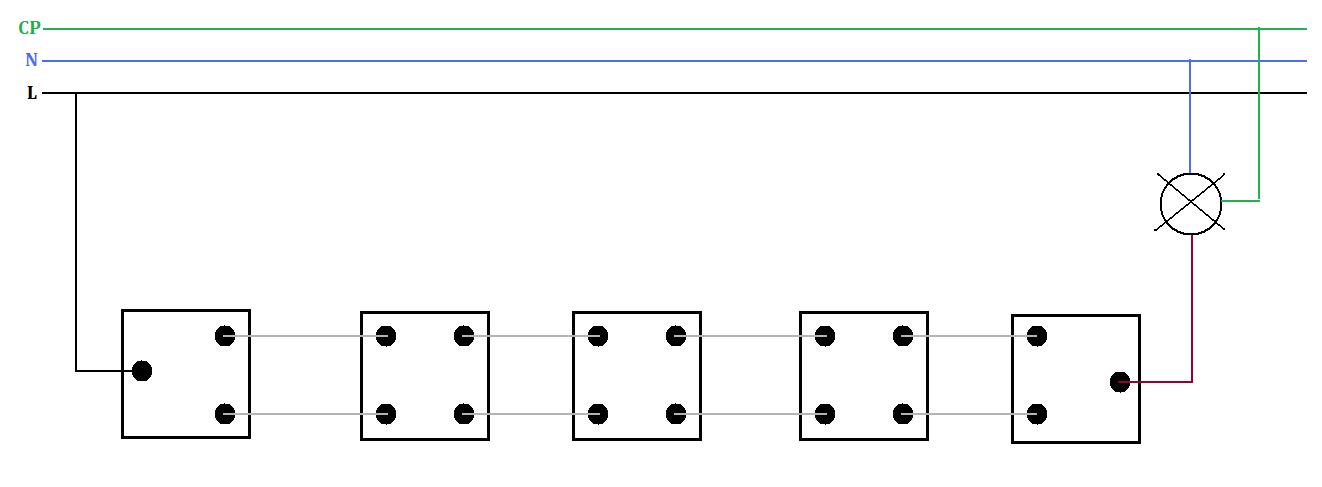

hola, alguien sabe como se montan las llaves de cruzamiento con las conmutadas de los lados, seria poner una conmutada al lado izquierdo, 2 ó 3 en el centro y una conmutada al final del pasillo, como monto todo esto, un saludo y muchas gracias.

Aunque no se exactamente lo que pides, ya que no se si lo que no sabes es montar los mecanismos o realizar la conmutada, te paso este esquema casero por si te vale.
Si no es esto lo que pides, puntualiza un poco mas y te ayudaremos en lo que podamos.

no se quien eres, pero te estoy muy agradecido, muchas gracias.
este esquema era el queria, gracias otra vez, un saludo.
