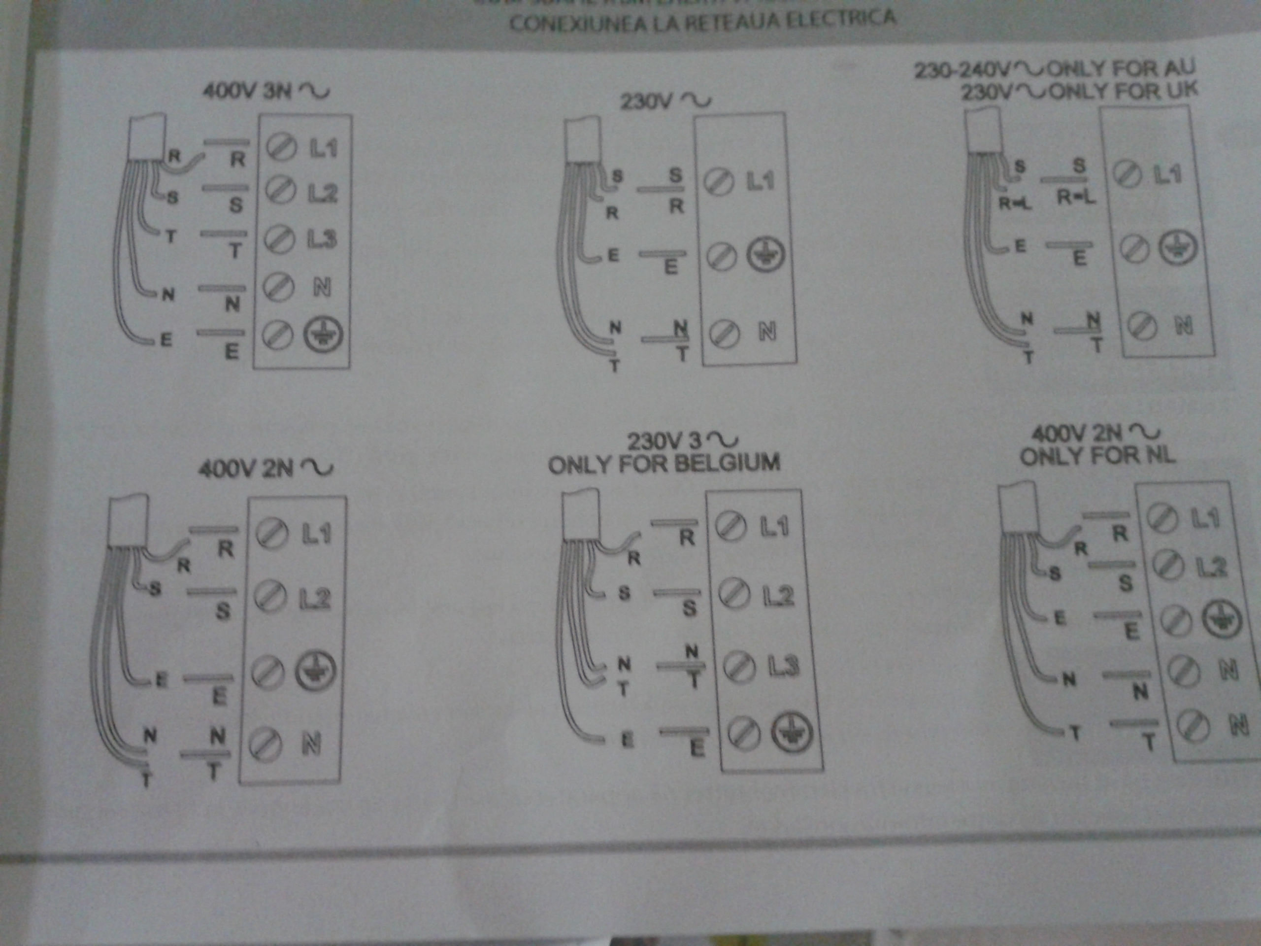

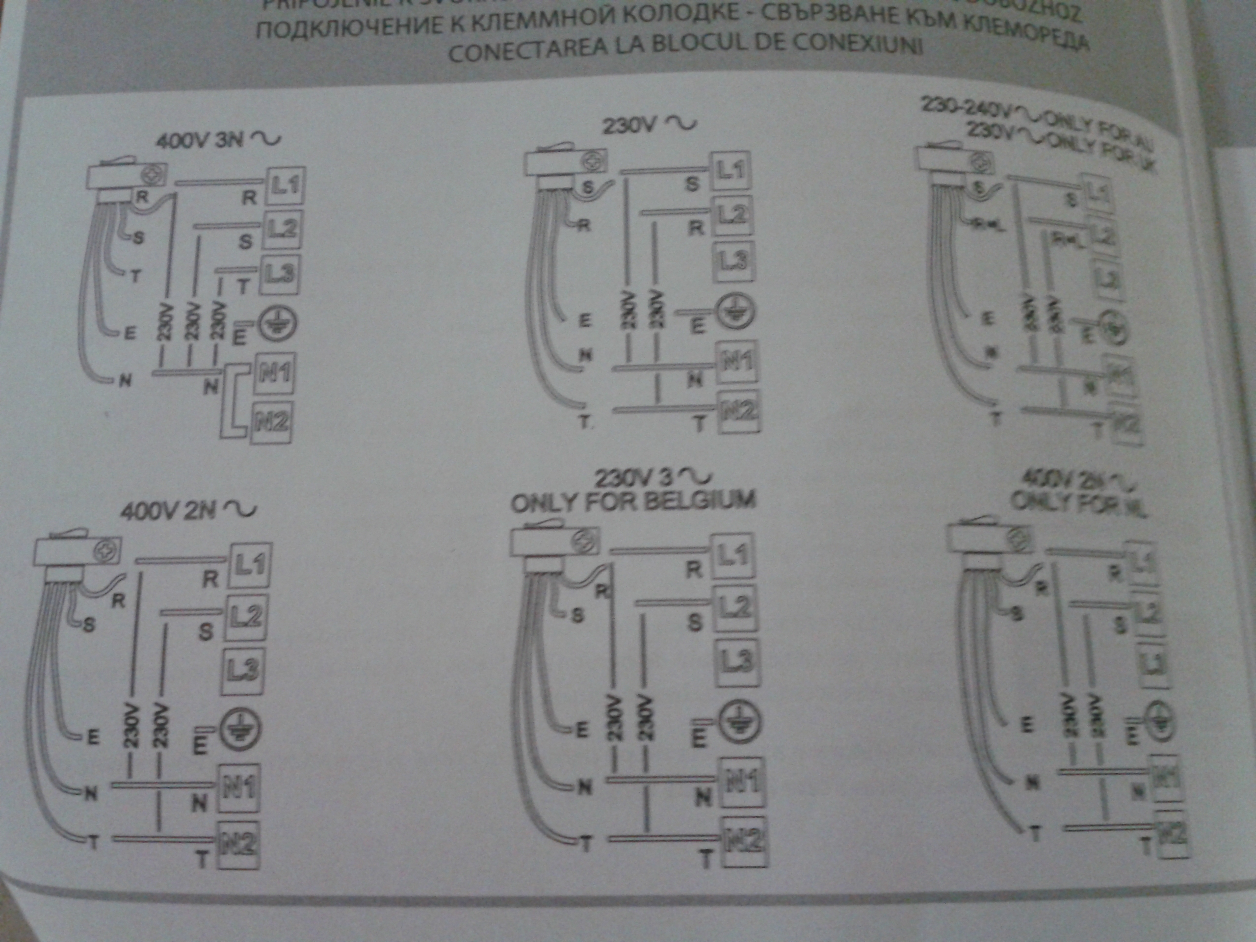

Hola compañeros el caso es que mañana me vienen a montar la cocina y tengo que tener los enchufes de la vitro puestos. Pero el caso es que pensaba
que era mas facil,pero me he echo un lio con los esquemas. Os adjunto unas fotos. Saludos
Los cables son verde,gris,negro,marron y azul

Hola la verdad vaya lio de esquemas :lol: :lol: en tu caso si hablamos de los tipicos 220v :P seria el esquema 2º de la 2º foto es decir gris y negro juntos(S.R) como la fase normal....el verde tierra...y el azul con el gris junto (N,T).como neutro...y ya lo tienes

Hola muchas gracias por responder,como dices seria el esquema 2º de la 2º foto eso seria para conectarlo el enchufe que va a la toma electrica. Pero para conectar los cables a la vitro entonces seria el esquema 2º de la 1º foto ¿No?. Que me deciis. Saludos
