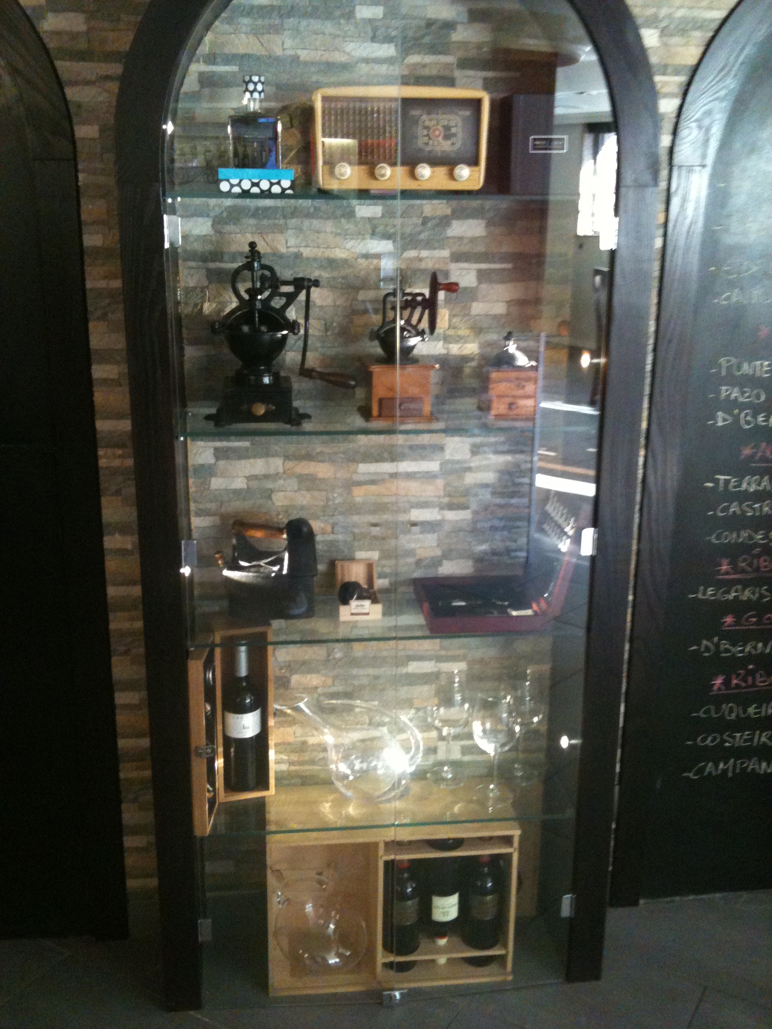

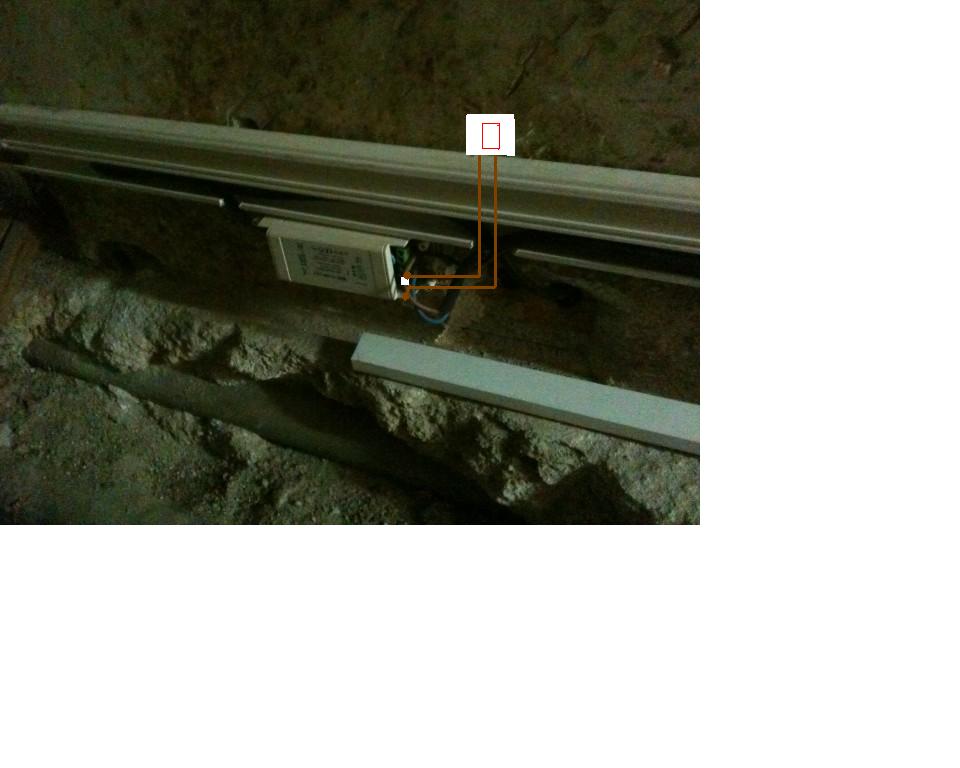

Hola otra vez....jejjeee,parece ser que poco a poco le voy cogiendo el gustillo a esto de hacer mis chapucillas de electricidad...
Bueno al lio,tengo una vitrina en el bar a la cual no se por que motivo no le han puesto un interruptor para apagar las luces,aunque el dueño del local me ha dicho que esas luces podian estar dia y noche encendidas porque apenas consumian yo no opino igual,por muy poco que consuman con los tiempos que corren todo lo que se pueda ahorrar,mejor.
La vitrina esta empotrada contra la pared,pero desde el otro lado de la pared salen los cables,os envio unas fotos haber si asi os haceis una mejor idea de como va el tema.
Lo unico que quiero hacer es poner un interruptor para apagarla por la noche.
Esta es la vitrina y lleva a ambos lados unas pequeñas bombillas...

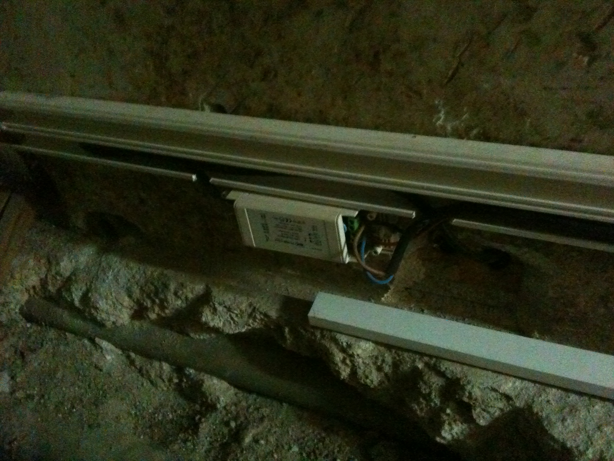

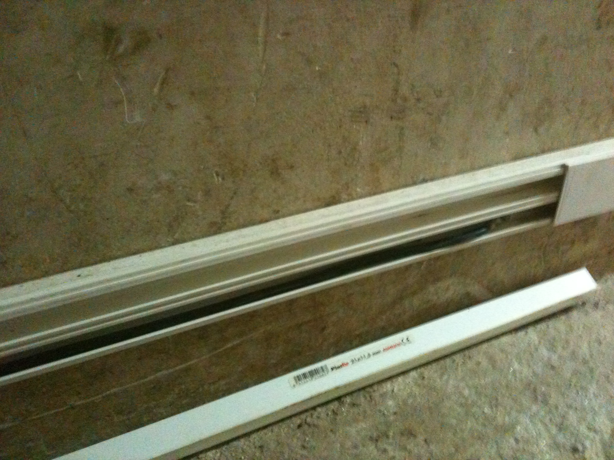

Por la pared trasera sale el cable a traves de una canaleta
llega hasta el transformador...

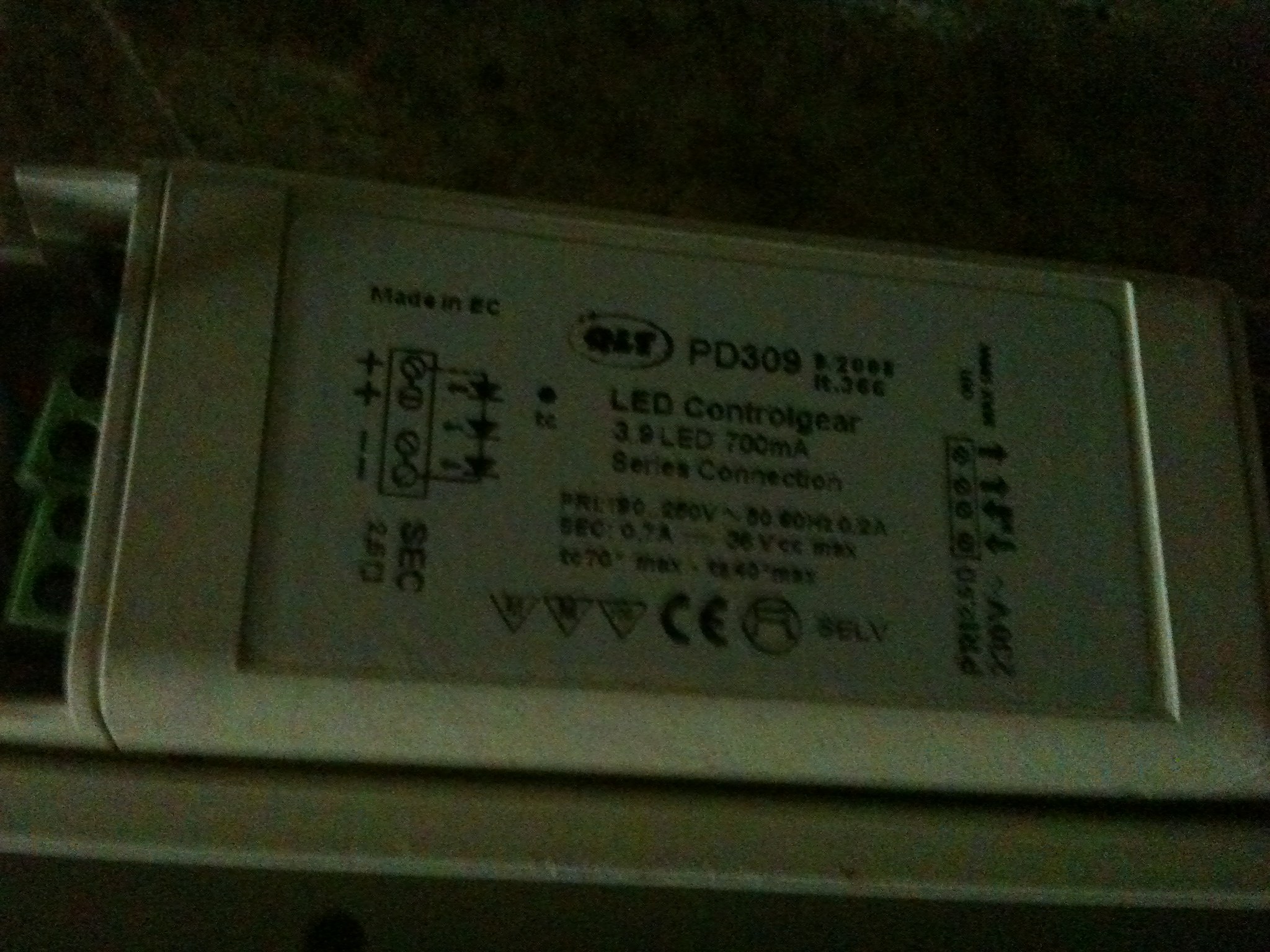

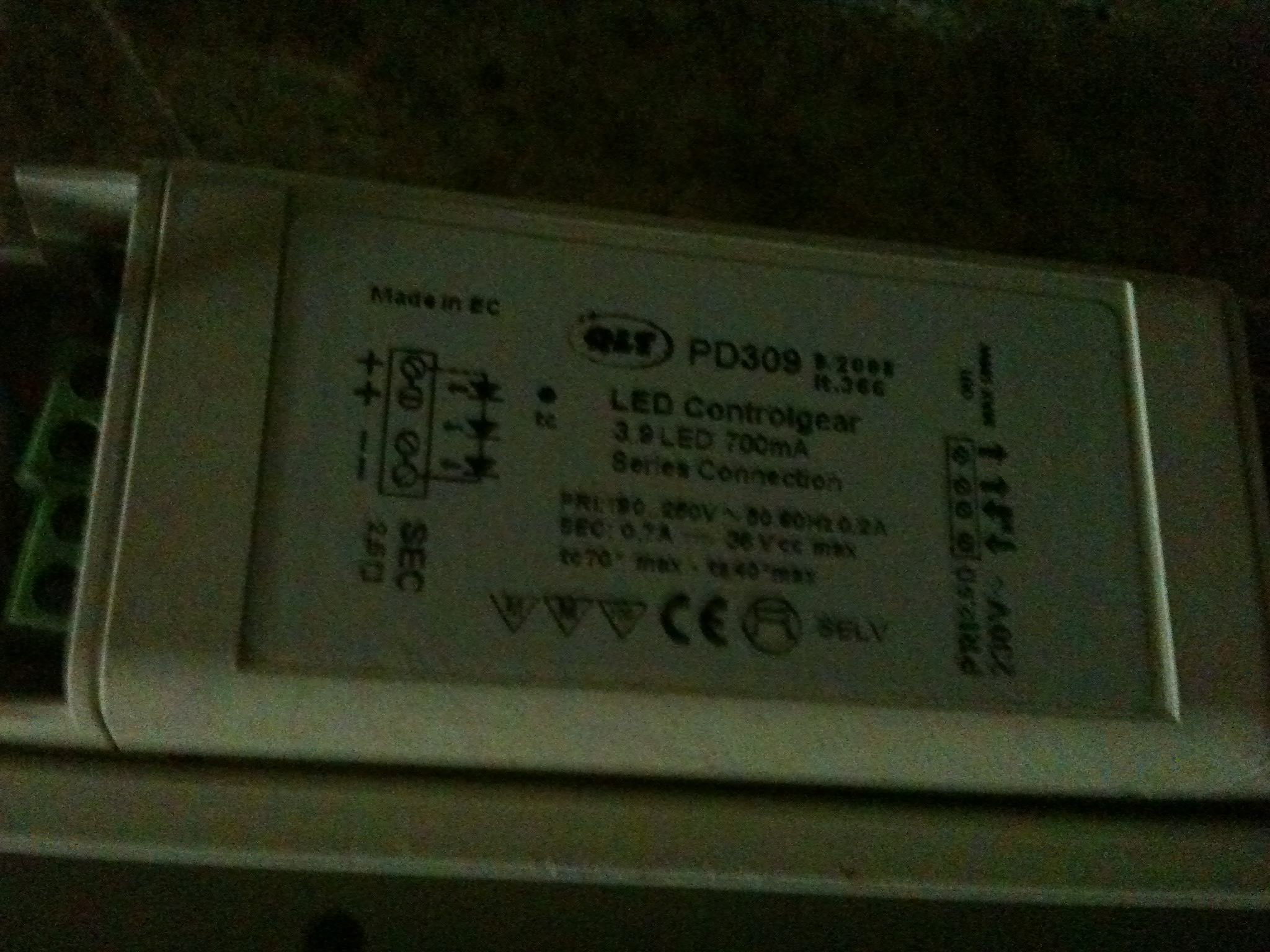

Este es el transformador.

Hola, lo mas fácil es coger y montar un interruptor de superficie que corte la fase (el marrón de la manguera) que le da al primario del transformador. Desconectas el marrón del transformador, lo conectas a uno de los bornes del interruptor y del otro borne al transformador, ocupando el lugar que antes tenía el marrón.
Lo puedes montar arrimado a la canalerta, al lado del transformador, de esta manera con un palmo de cable y un interruptor lo tienes solucionado.

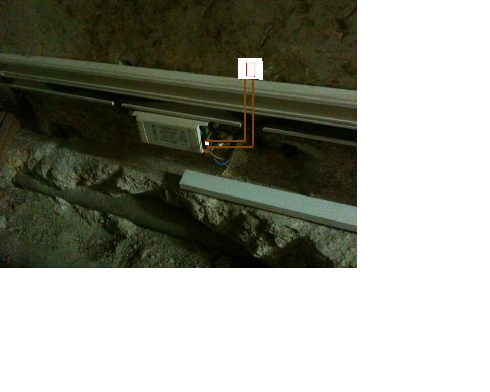

Hola algo así mas o menos ..lo pones donde te sea mas comodo..saludos
