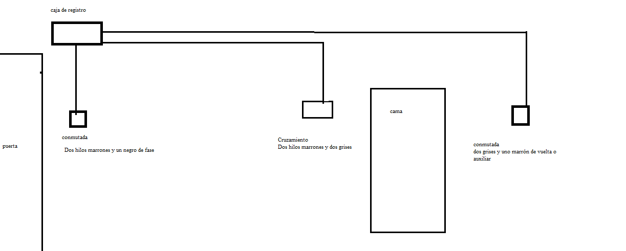

hola amigos , tengo varias dudas sobre la reforma q quiero hacer en mi habitacion y antes de hacer las rozas quiero asegurarme de algunos asuntos
mi intencion es la de poner 1 punto de luz desde tres puntos para eso tengo 2 conmutadores y un conmutador cruzado
el primer conmutado va al lado de la puerta ,en la entrada de la habitacion, el cruzamiento va a un lado de la cama en la mesilla y el otro conmutador en el otro extremo de la cama para poder apagar desde el cbzero, la caja de registro esta al lado de la puerta de entrada en la parte superior.
mi idea es abrir una roza asta el primer conmutador para pasar la linea , despues de ai otra al cruzamiento y del cruzamiento al otro extremo de la cama para el ultimo conmutador.
mi duda es si desde el ultimo conmutador llevar la vuelta de lampara directamente abriendo una roza (desde el ultimo conmutador a la lanpara q en este caso no sabria como llevar el neutro a la lampara xq el neutro lo tengo q sacar desde el registro y del registro no se llevarla asta la lampara,o llevar la buelta de lampara al registro y luego desde alli con el neutro abrir una roza asta la lampara.
soy estudiante de electricidad y no tengo ni idea de como funcionan los cableados en obra. GRACIAS DE ANTEMANO!!!!

Hola mikel.
Hay que tener un poco de paciencia .
Yo ,ya que voy a romper, hacía las cosas bien para siempre.
De la caja de registro, sacaría un tubo para cada caja de mecanismo, recordando que tambie tienes que poner una toma de enchufe en cada mesa de noche, más en las paredes restantes. Si la habitación es pequeña con un punto en el centro, si es grande, mejor dos.
No se como vas a llegar al punto del techo, pero eso se decide en el sitio ,si es mejor desde la caja de registro , o subir por otro lado , eso es cosa tuya, que sabes como esta las vigas, bovedillas, etc.

oks! muchas gracias, pero aun tengo dudas , si llevo tubos desde el registro a cada caja de mecanismos , como uno los conmutadores entre ellos? para hacerlo como dices tu, q cables llevo por cada tubo?

juer muchas gracias ahora lo tengo claro lo q pasa q x los tubos x donde van los cables para el cruzamiento y la ultima conmutada (los dos lados de la cama)tambien iran los de 2,5mm para las tomas de corriente, me entraran bien los cables verdad?
Francisco de Quevedo
Mensajes: 691
Re: reforma en habitacion
29 Sep 2011, 16:08
Hola mikel.
No, esos enchufes que van a limentar la lámpara de mesa de noche , van al circuito de alumbrado, con cable de 1,5mm y debería ir por un tubo diferente, todos diámetro 16.
Si no vas a tocar el piso , lo tendrás que hacer por lo alto, pero si vas a cambiar el suelo, mejor , los canalizas por el suelo.
El resto de enchufes, si debes de cablearlo en otro circuito, con cable de 2,5 mm y tubo diámetro 20.
