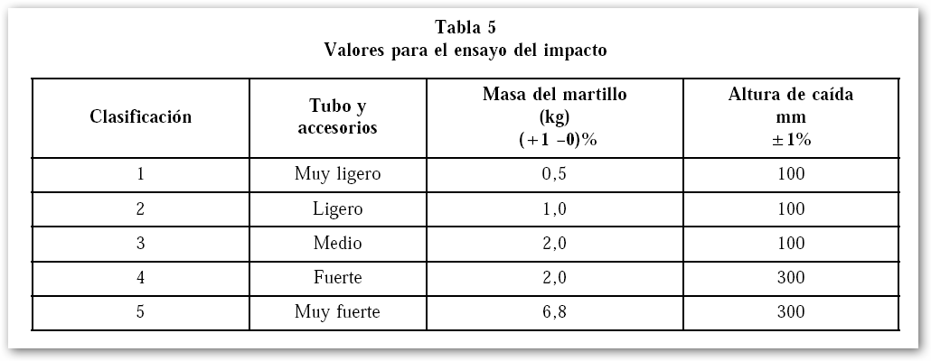

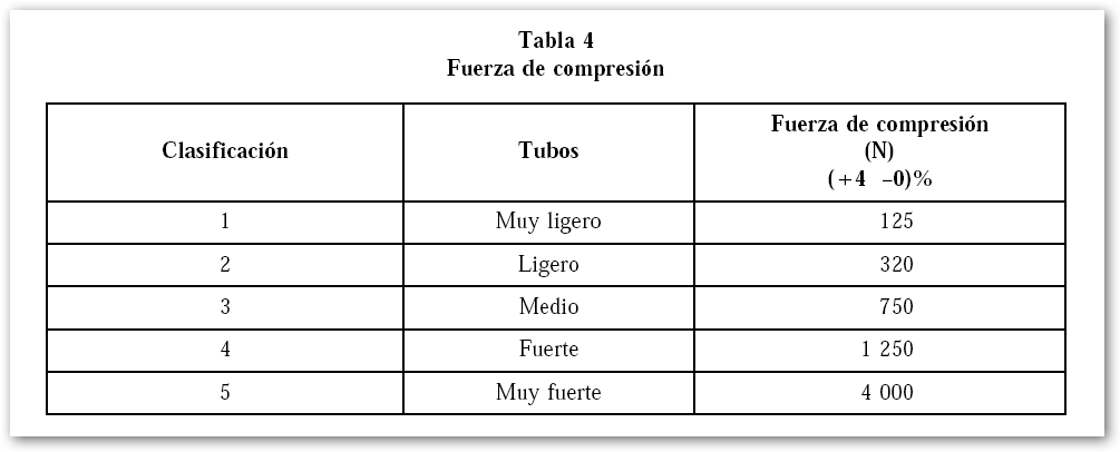

Hola Francisco, la respuesta la puedes hayar en la Norma UNE EN 50086-1.
Los fabricantes están obligados a darte la codificación del tubo con los 12 codigos correspondiendo el 1 y el 2 a la resistencia a la compresión y al impacto.
Como ya sabemos como son cada uno hace lo que quiere.
Te paso las dos tablas de la UNE en las que podrás ver los valores y su relación con los grados que mencionas. Como podrás ver hay unos cuantos grados mas.

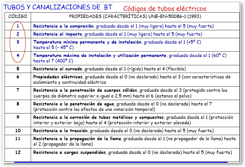

Te paso también el significado de las 12 cifras, que resume un poco la UNE.
Nota: si no tienes la UNE me lo dices ya que no es muy legal publicarla.

Hola juganett.
Ahora si lo entiendo ,y más que tengo todas esas UNE ,lo que pasaba es que miraba la 50086-3 que corresponde a los tubos flexibles, pero no dice nada , hay que mirar la que pusiste que es la base 50086-1.
Ahora si lo tengo claro,lo que me viene otro problema y es que hay muchos tubos que se comercializan por ahí que viene sin ningúna marca ni nombre y lo que hay que hacer es hablar con el fabricante para que te envíen las caracteristica, por que quien lo vende sabe a quien se lo compra, cosa que por norma debe venir en el tubo de forma indeleble, pero se ve que eso se lo pasan por ........
Muchas gracias
