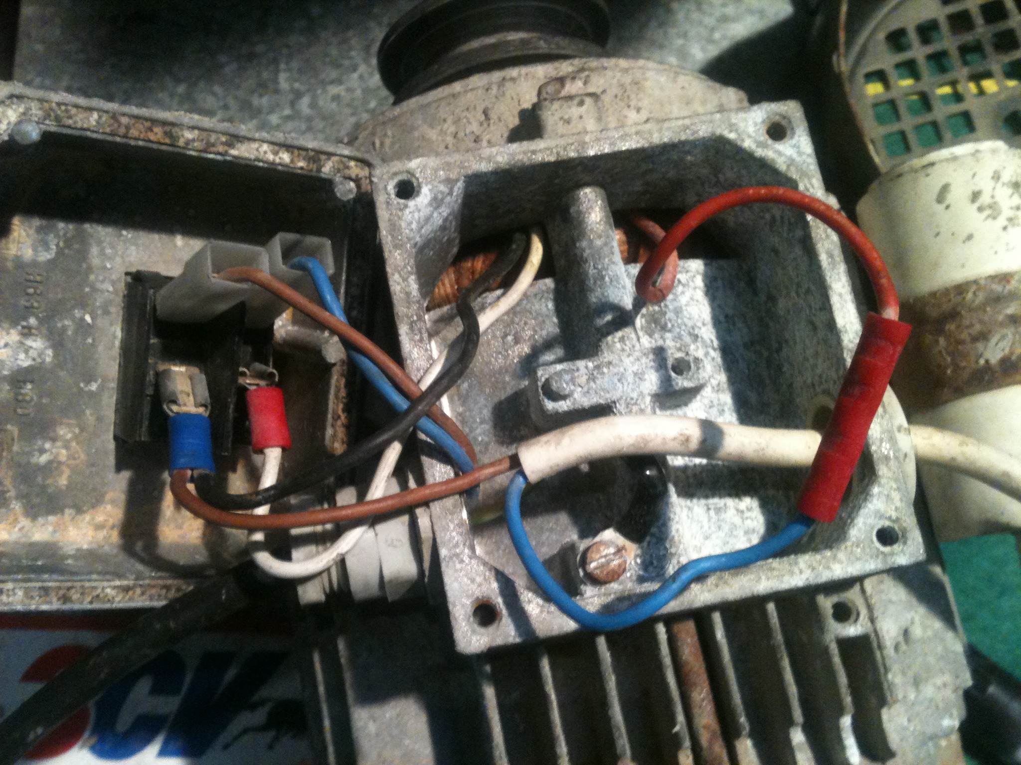

Hola buenas!
Mi pregunta es, como puedo cambiar el sentido de giro de un motor monofasico? Apta gira a derechas y quiero que gire a izquierdas.
De la bobina salen 3 cables rojo negro y blanco
Y del Condensador sale azul y marrón
El rojo esta conectado cn el azul que sale del condensador
Y el negro que sale de la bobina con marrón del condensador
Estos dos van al la tecla de encendido y el blanco ba solo también a la tecla de encendido
Como cambio el sentido? Invirtiendo las fases?
Gracias por adelantado

Prueba cambiando el condensador del marron al negro

El negro y el marrón están juntos en el mismo faston frioelect, negro y marrón en el mismo faston que va a 1 de los 4 conectores del botón off y on
Otros 2 conectores de la tecla están ocupados por los dos cables que vienen del enchufe y el ultimo conector que queda esta conectado el faston con el cable blanco que viene de la bobina

Espero que esta foto os sirva de algo

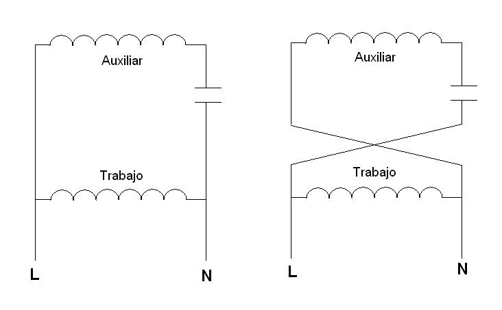

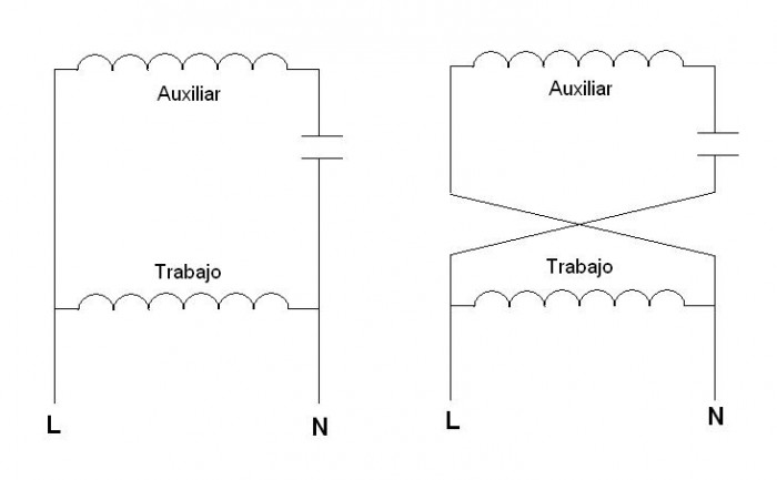

Si sólo te salen 3 cables del motor lo tienes mal, ya que el común de las dos bobinas está empalmado dentro.
Normalmente, para poder invertir en sentido de giro tienes que sacar las cuatro puntas de bobinas.

Pues el motor estaba puesto en una hormigonera y funciona perfectamente yo no lo e tocado todavía será que en este no se podrá cambiar el sentido de giro?

si tuvieras acceso al bobinado podrias hacer esto:
http://ntic.educacion.es/w3//recursos/fp/cacel/CACEL1/monofasico.htm#
