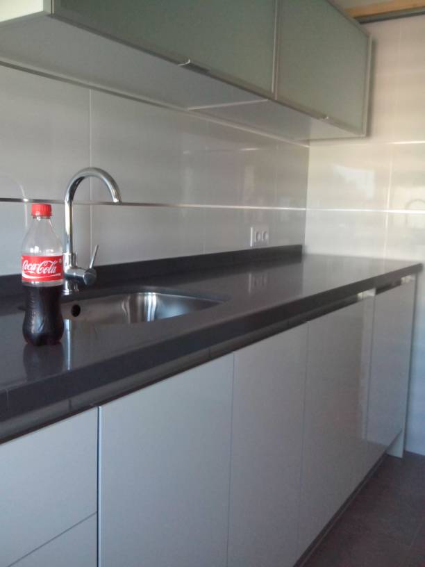

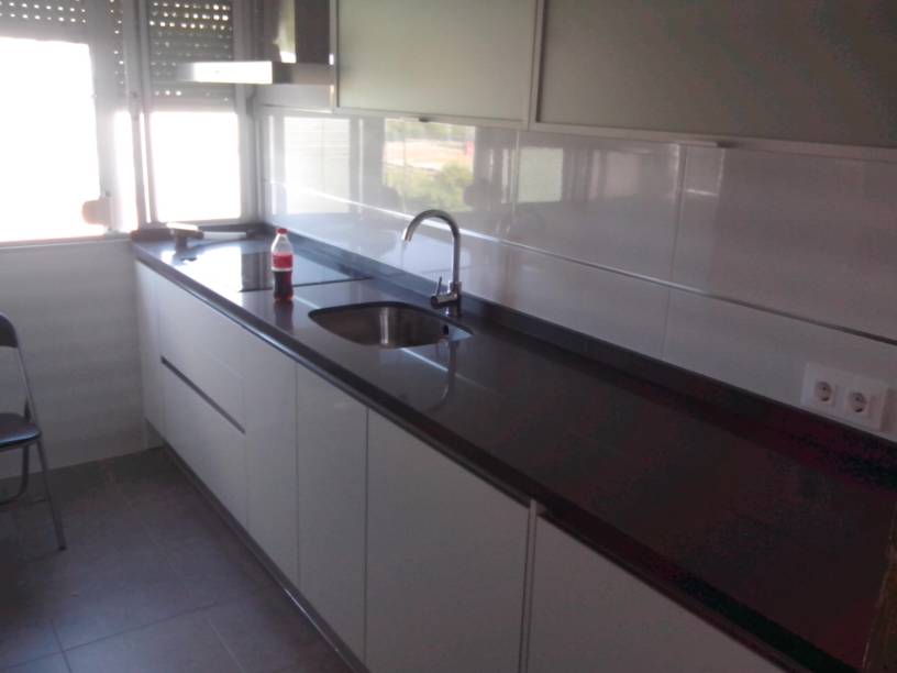

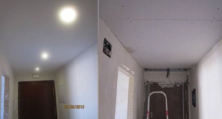

Francisco de Quevedo
Mensajes: 691
12 Sep 2013, 11:22
Después de escribir esto.
Ahora no dicen nada Francisco de quevedo y frioelect. Los maestros liendres
Eso en España se llama faltar, pero como nos tienes acostumbrados que desprecias a la gente, lo mejor es no hacer caso a tus barbaridades.
Te escribo a ti y a todos los miembros del foro ,por que veo que has puesto dos enchufes encima de la encimera , la legislación es clara lleva tres y se aconseja cuatro.
Por lo tanto esa instalación no cumple-esta bonito-
ITC 25 punto 4 tabla 2 Circuito 5 enchufes plano de trabajo
Que te vaya bien.

D4V1D
17 Sep 2013, 02:00
Es un peazo de trabajo. Lo que veo raro es la salida del contador, esa caja de fusibles está antes o después del contador? debería estar antes. Dos fusibles? te has asegurado bien de que uses dos fases en vez de fase y neutro?
Para hacer ese cambio en el contador en mi zona ni le llama a la Cía ni se vuelve a precintar, es mas, algunos contadores montados en tablero como los tuyos los puedes descolgar y todo!
Otra cosa es que he visto que para enchufes que estan juntos has pasado dos líneas. Eso no es necesario, con una basta. Lo que sí está prohibido es coserlas cuando no están juntas.
Hola, si, uso fase y neutro.
Sinceramente, la caja de protección tuve que ponerla dónde había hueco. Está por debajo del contador y suplementada para no pisar las D. I. de los vecinos.
Enviado desde mi GT-I93000 usando Tapatalk 2
D4V1D
18 Sep 2013, 01:54
Hola, al ser fase y neutro deberías usar solo un fusible para la fase.
