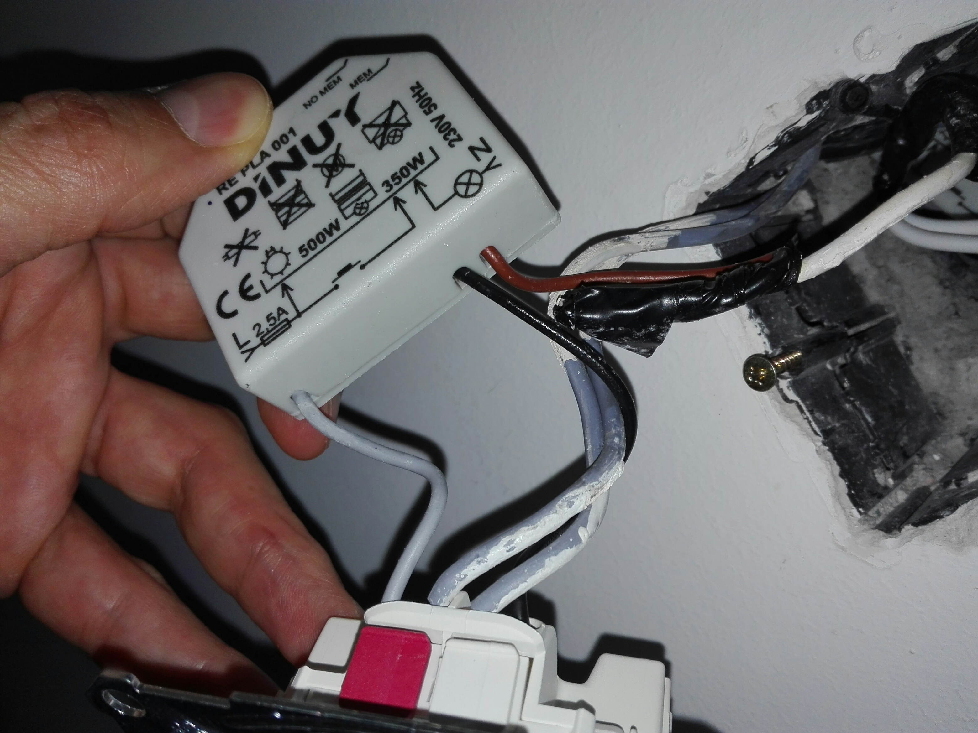

Hola a todos,
Tengo una duda acerca de la instalacion electrica que tengo en casa......tengo varios interruptores con reguladores de intensidad dinuy, ¿hay posibilidad de quitar los reguladores y que el interruptor unicamente encienda y apague?¿Como tendría que hacerlo?. Se me han estropeado algunos reguladores y cuestan casi 40€ cada uno.......... Muchas gracias. Saludos.

Si pudieras poner una foto de los cables que van conectado sería lo ideal.
Sin ver fotos, puedo hablarte en lo general: Tendrás dos cables conectados al regulador, y tan sólo deberas comprar un interruptor y conectarle los dos cables.
Para estar más seguros es mejor que pongas alguna que otra foto.

Cables de conexión regulador Dinuy

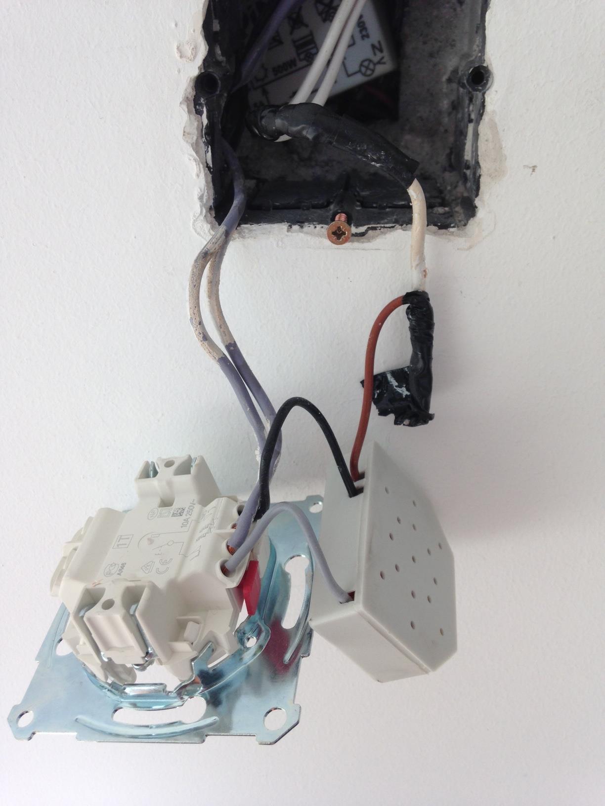

Hola, no se si en esta foto li puedes ver con claridad. Dimelo por favor y si no, hago otra. Muchas gracias!!

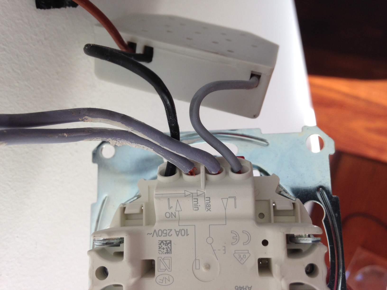

cables conexión

Vale, en esa habitación tienes más de un pulsador que regula la misma lámpara verdad?
Si fuera así, tendrías que sustituir todos los pulsadores que tienes (eliminando la pastilla de dinuy) y sustituirlos por conmutadores.
Y para saber como conectar los conmutadores me tendrías que decir el número de pulsadores que tienes en la habitación para la misma lámpara, y una foto del interior de ellos para decirte donde va cada cable.

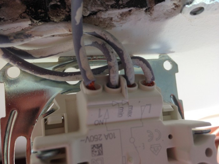

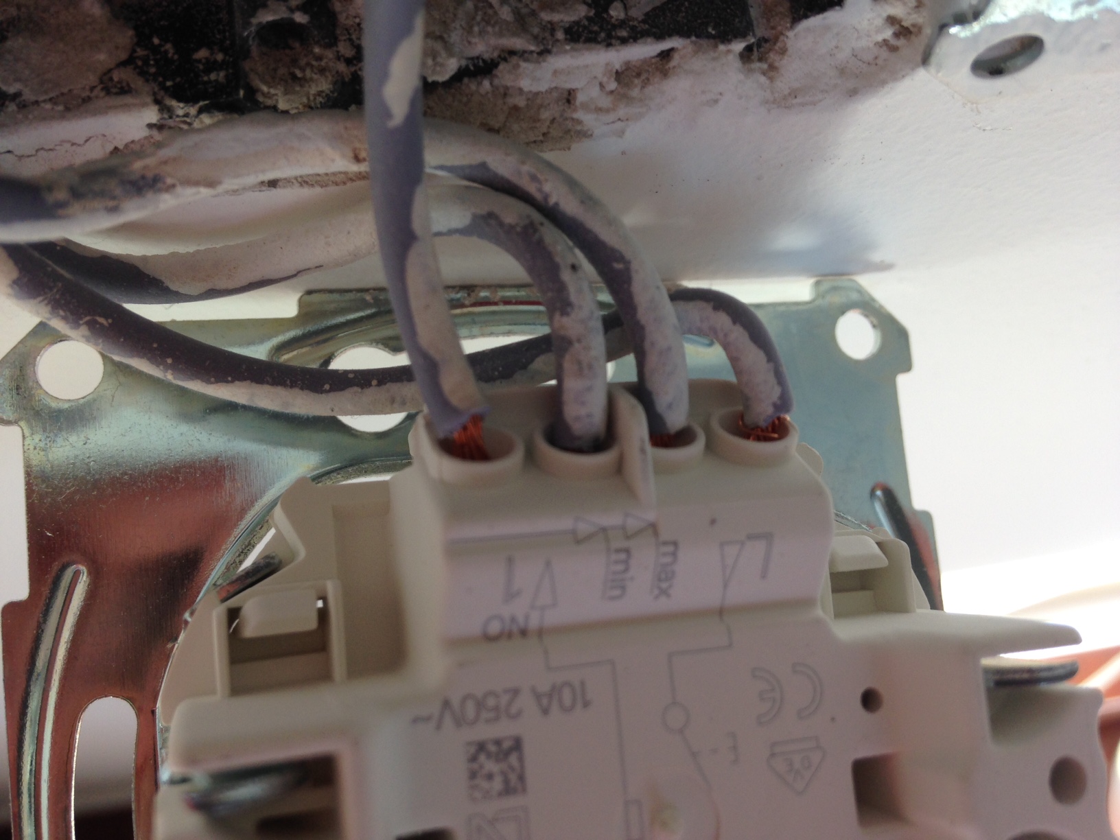

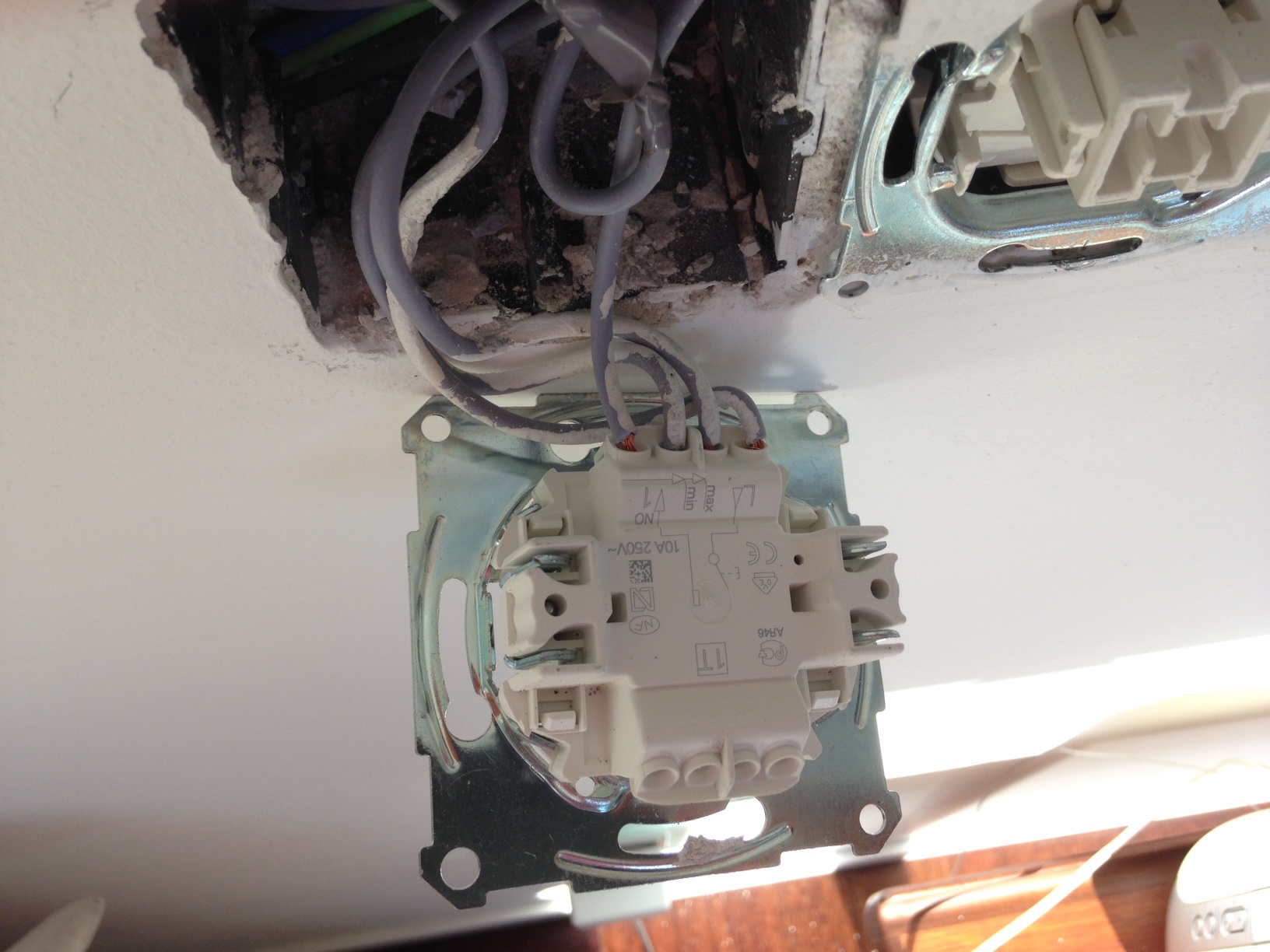

Hola de nuevo, siento la demora de la respuesta, pero estuve de viaje fuera.
Hoy he podido hacer fotos nuevas incluyendo las del otro interruptor conmutado al que tiene el regulador.
Gracias una vez más y un saludo.
Foto interruptor donde esta el regulador
Foto interruptor donde esta el regulador 1
Otro interruptor conmutado con inicial
Otro interruptor conmutado con inicial 1

En las fotos del segundo pulsador, veo 4 cables grises, de ahí dos van hacia el primer pulsador, pero los otros dos, hacia donde van? No van a un tercer pulsador?

Si, hay un tercer pulsador, disculpa, no te puse las fotos porque era igual que el segundo con 4 cables grises.

Un tercer pulsador con 4 cables también?, no hay un cuarto pulsador entonces?
