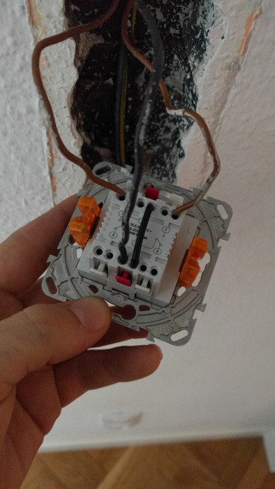

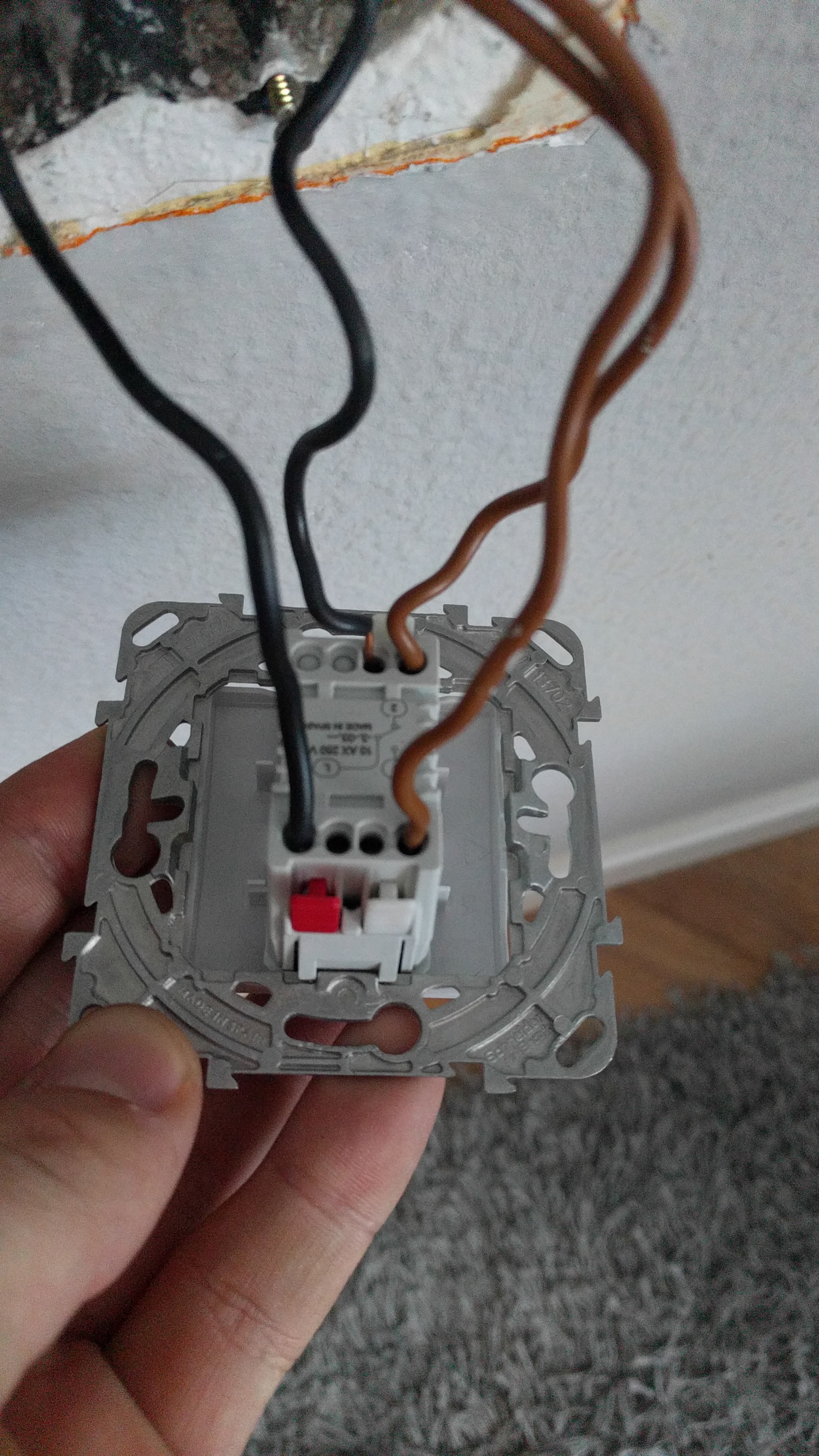

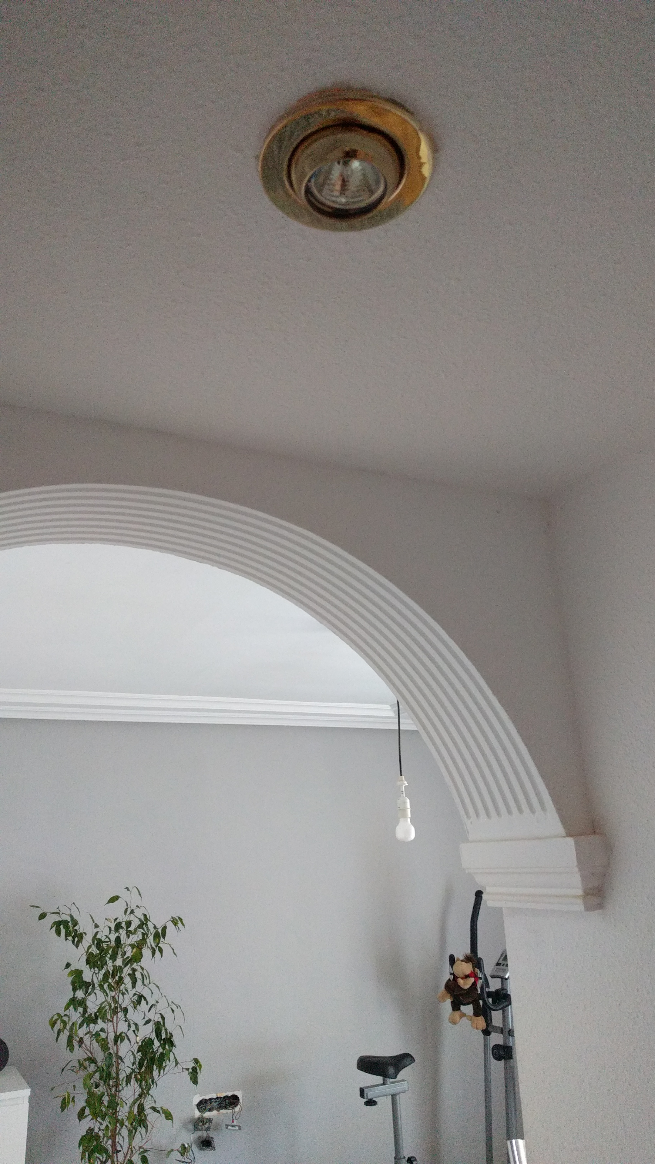

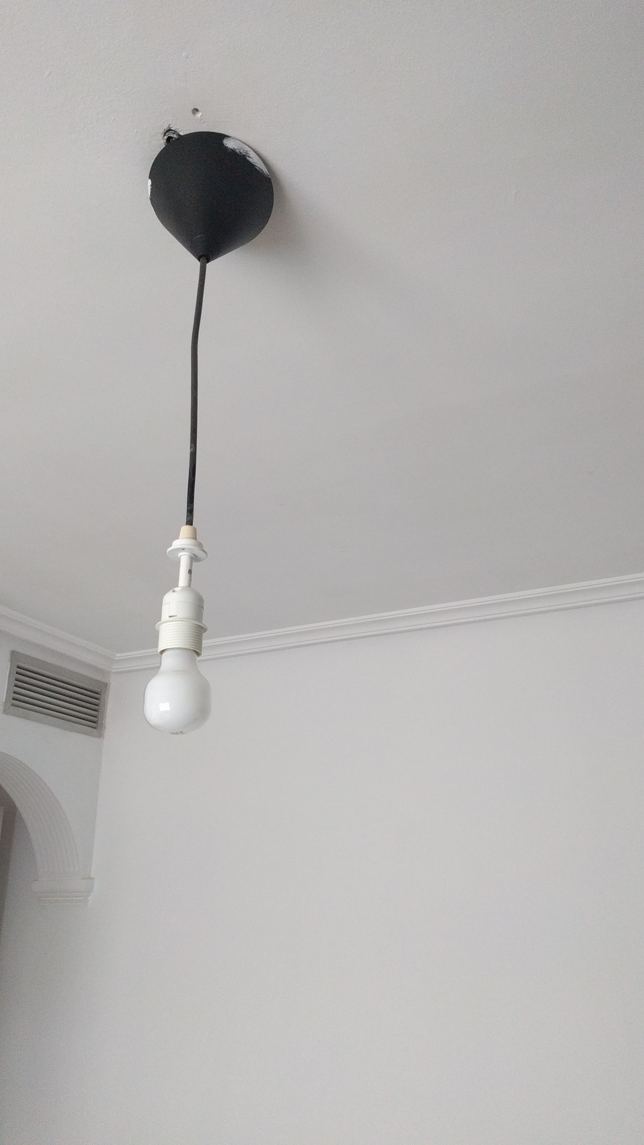

Hola a todos. Os escribo esta duda que tengo porque es la última habitación que me queda y, como no tengo ni idea, ya no se que más hacer. El caso es que el interruptor doble de la entrada debe de encender y apagar las dos luces de la habitación de manera independiente. Por otro lado, el interruptor simple de dentro de la habitación sólo debe encender y apagar la bombilla que está colgando.

Interruptor doble
Luces que enciende y apaga
Interruptor simple
Luz que enciende y apaga

Voy a suponer lo que ocurre y presentarte los problemas que veo, si me equivoco en algo dímelo y da mas detalles para poder corregirlo.
Interruptor doble:
 - Enciende/apaga la primera lámpara, la empotrada.
 - Enciende/apaga la colgante.
Interruptor simple:
Si es esa la funcionabilidad de la instalación, entonces, no hablamos de un interruptor simple, sino de un conmutador de extremo, (los dos, tanto el simple como el doble, son conmutadores).
Me supongo que el problema que tienes es sólo con la lámpara que cuelga, que no la puedes apagar/encender correctamente desde los dos puntos.
En el conmutador de dentro, el simple, en la entrada que hay un cable negro y marrón, ¿uno de esos dos van hacia los mecanismos de al lado? Que supongo que son unas tomas de corriente, no los aprecio bien en la imagen.
Sobre el conmutador doble, te faltaría un cable para hacer la conmutada, antes de la reforma, se podía encender/apagar la luz desde dos puntos? En el cajillo de la entrada, donde el conmutador doble, no hay más cables que esos 5?
Más detalles porfa, por decir podría incluso decir que el punto empotrado de luz justo en la entrada es un añadido nuevo de la instalación, y que originalmente en ese cajillo solo había 1 conmutador simple, y de ahí los 3 cables.

Para encender y apagar la lámpara colgante desde 2 puntos te falta un cable.
Entre conmutador y conmutador van 2 cables. El común de un conmutador va al fase y el del otro conmutador al la lámpara.
