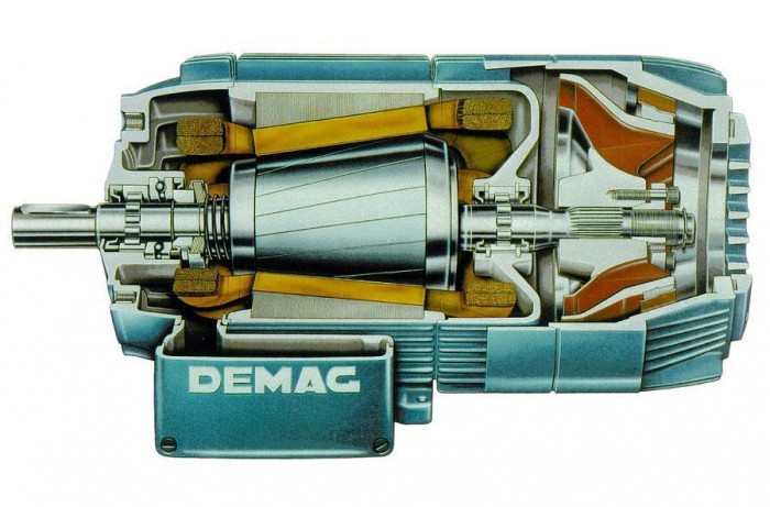

Tengo un polipasto que funciona a una velocidad de 12 m/min. y quiero reducirla. He visto por la red que se puede hacer con un variador de frecuencia. Entonces he pensado quitar el mando de subida y bajada y hacer un cuadro eléctrico con el variador, contactores, etc. La cuestión es la siguiente:
* La reducción de la frecuencia del motor hará que vaya mas despacio; pero también disminuirá la fuerza?; es decir, al ir mas lento ya no podrá subir los 500 Kg que sube?
* El motor lleva un freno que en reposo presiona un ferodo que hace que el motor este frenado. Al subir o bajar, la corriente empuja este freno hacia atras liberando el ferodo y girando el motor. La duda que tengo es si un variador funcionaria; porque, con el variador lo que quiero conseguir en una puesta en marcha y parada suave y despues controlar la velocidad, pero si no le doy corriente al motor, este no soltara el freno y por lo tanto no se pondria en marcha el motor.
Por favor, alguien que haya hecho o sepa de esto me podria ayudar a resolver estas dudas?.
