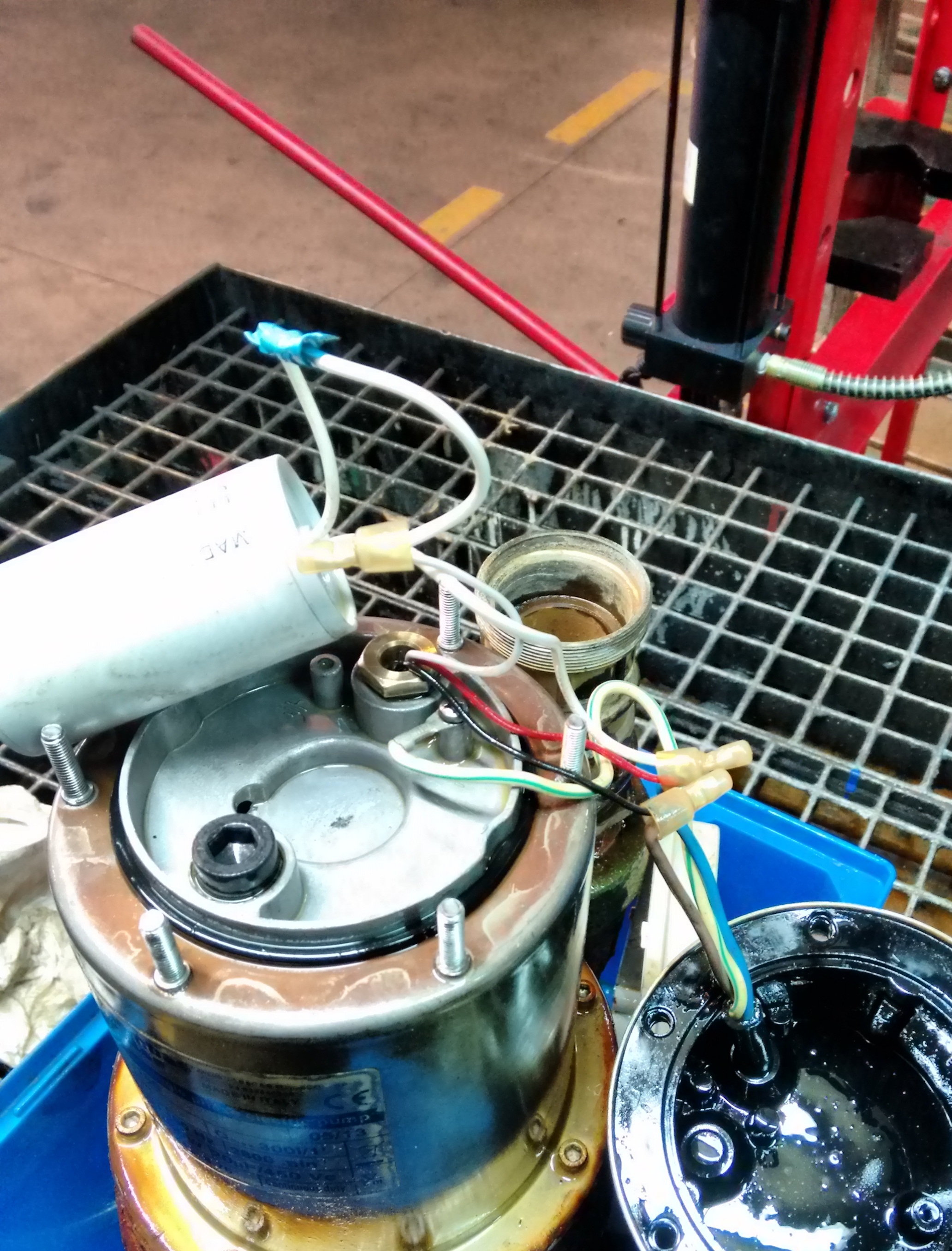

He intentado reparar una bomba monofásica, pero cuando fui a probarla, no giraba, solo se escuchaba el zumbido del condensador.
La bomba se averio porque le entró agua por el cable (posiblemente por haber tirado del cable). Le entró bastante agua y se mezclo con el aceite.
Una vez desmontada, se megó el bobinado y estaba bien (cada uno de los 3 cables con la carcasa) se probó el condensador con un polímetro con la opción para comprobar condensadores y estaba mal.
Al montarla, de parte mecánica se le cambió los 2 rodamientos y el cierre mecánico.
En cuanto al aceite se le metio el de la cámara inferior, y el que cubre el bobinado todo.
En cuanto a la parte eléctrica, se le metio otro condensador de las mismas características (20 microF) y se le cambio el tramo de cable que va desde una caja externa de conexión que tiene al cuadro. En esa caja está la conexión: cable boya,cable bomba, cable alimentación.
Cuando me dispuse a probarla, la enchufé, levanté la boya y solo se escuchaba un ligero zumbido...
¿A que puede ser debido esto?
