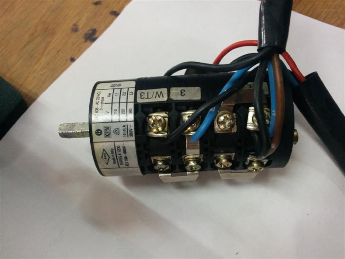

Tengo un problema con un motor y no se si es el interruptor giratorio de levas o el motor en si.
La velocidad baja funciona desde el interruptor, la alta no.

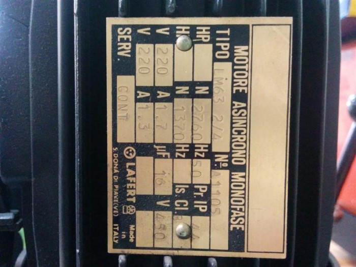

Del motor salen 6 cables que imagino son tres para cada velocidad, si mido las resistencias entre cables en cada grupo de 3 siempre me da 34 ohm ninguno me da la suma de 34 + 34
Si mido entre grupos de 3 tengo 21 21 y 38 ohm con cualquier combinación.
Por la referencia del interruptor que es bastante viejo y ya no se fabrica me parece que el motor es
Dahlander, ¿tendría esto algo que ver con las lecturas de resistencia que obtengo?
¿puedo conectar directamente saltando el interruptor para ver si gira?
Gracias,
