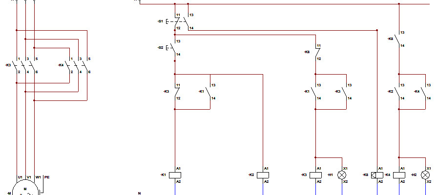

inversor de giro de un motor trifasico
25 Feb 2015, 13:29
Funcionamiento:
se utiliza un pulsador de paro y otro de marcha.
pulsamos el pulsador de marcha y el motor gira a derechas.
pulsamos el pulsador de parada y el motor se para.
volvemos a pulsar el pulsador de marcha y el motor gira a la izquierda..
pulsamos el pulsador de marcha y el motor se para y asi sucesivamente..
me podeis ayudar no se como se hace gracias

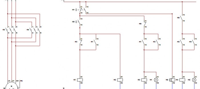

Gambier39
Mensajes: 268
Re: inversor de giro de un motor trifasico
27 Feb 2015, 09:41
Hola a tod@s.
Efectivamente, con un telerruptor y poco más:
Click en la imagen para ampliar.
El circuito es una aproximación y por tanto mejorable.
27 Feb 2015, 11:24
¡Me arruinas, con tantos relés!. Sólo hace falta el telerruptor y los 2 contactores inversores...
Y para dejarlo guapo se pondrían 2 lámparas de "ready" para saber qué contactor está preparado
para entrar, que dicho sea de paso es elegible a voluntad :roll:

Gambier39
Mensajes: 268
27 Feb 2015, 13:14
¡Ahhh! y lo de las lámparas en paralelo con la bobina no vale...
Es simplemente un circuito didáctico no aplicable a nivel industrial.
El hecho de colocar más bobinas es para que tenga una función pedagógica.
Lo he subido al youtube para que los alumnos de FP vean el funcionamiento:
https://www.youtube.com/watch?v=a3rvn9z_m48
27 Feb 2015, 13:33
Pues verás: la "pedagogía" es el arte de enseñar, pero de enseñar bien. De poco vale liar el esquema
con florituras (en este caso) siendo innecesarias, debido a que para lo único que sirven es de confusión.
En un automatismo se ponen todas las seguridades necesarias, redundantes si la aplicación lo requiere,
pero nada mas, que el material es caro como bien sabes...
No obstante el ejercicio estaba bien resuelto ;) , puesto que el quíz de la cuestión está en el contacto abierto
