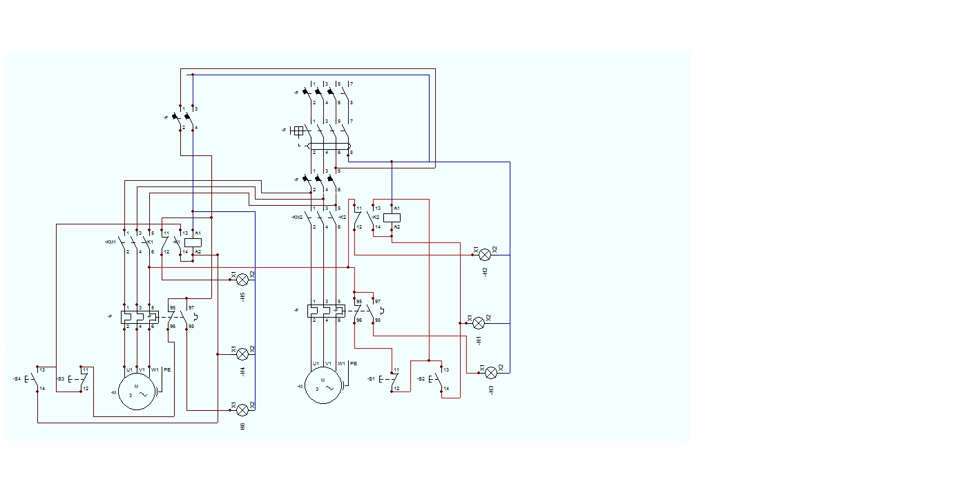

hola buenas quiero saber como se puede conectar dos motores con estas cosas..no consigo sacarlo...lo unico q no se es como poner el motor dos..os describo el problema:
puesta en marcha de dos motores: condiciones fundamentales.
1. Un pulsador de marcha y paro para cada motor.
2. PARA QUE EL MOTOR DOS FUNCIONE, ES INDISPENSABLE QUE EL MOTOR 1 ESTE FUNCIONANDO.
3. Se debe poder parar el motor 2 sin tener que parar el 1.
4. cada motor debe llevar una proteccion termica..
me podria alguien ayudar no consigo acerlo..muchas gracias.

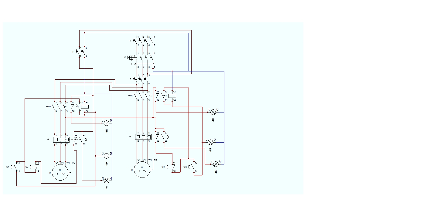

aber describo el ejercicio entero y lo cuelgo y me decis si esta bien porfa
puesta en marcha de dos motores. condiciones de funcionamiento:
1. un pulsador de marcha y otro de parada para cada motor.
2. para que el motor dos funcione, es indispensable que el motor 1 este funcionando.
3. se debe poder parar el motor 2 sin tener que parar el 1.
4. cada motor debe llevar su proteccion termica.
5. el circuito llevará señalizacion luminosa de marcha paro y disparo de rele termico, de cada motor.
Re: intalacion puesta en marcha de dos motores
19 Feb 2015, 18:13
No se escribe "aber" sino A VER...
Centrándonos en el esquema decirte que lo que has dibujado es un "plano topográfico" y eso eléctricamente
se dejó de hacer a mediados de los años 60 del pasado siglo. Con la normativa actual los planos eléctricos
se dibujan por un lado la fuerza, y por otro el mando. De la forma que tu lo haces "no hay cristiano que siga
en cableado" . Ni siquiera ese que juega al futbol
A primera vista tienes mal lo siguiente:
> La protección magnética tiene que ser individual para cada motor
> No puedes mezclar fuerza y mando. Para hacer el enclavamiento has cogido el mando en una salida del K1
eso lo tienes que llevar a un bloque de contactos
> La lámpara de señal de marcha no puede ir en paralelo con la bobina del contactor, sino que tiene que ir
a través de un contacto de ese contactor. Es mas que probable que esto no lo sepa quien te está dando clase...
20 Feb 2015, 13:58
lo primero se como se escribe a ver...
lo segundo se q se dibuja el de potencia por un lado y el de mando por otro eso es un programa para ver si estan bn echas las conexiones ese a sido el unico fallo levas razon en q no lo tenia que aber cojido de ay lo demas esta todo bien..y la lampara de marcha se coje despues del pulsador de marcha.. de todos modos muchas gracias
20 Feb 2015, 15:14
eso no funciona, aparte de protecciones, los pulsadores de marcha no tienen tensión de fase. Separa fuerza de maniobra, aunque solo sea para probar, es bueno tener cierto orden en los diseños.
20 Feb 2015, 15:35
O no entendiste nada, o no quieres entender (que eso es un problema para tu edad): Fuerza y mando NUNCA se pueden unir
tal y como tienes cogido en el tercer polo del primer contactor. Y la lámpara de marcha NUNCA PUEDE ESTAR EN PARALELO
con el contactor.
Haz el esquema de fuerza por un lado y por otro el de mando. Y cuando veas que ambos funcionan los puedes juntar y
simular si quieres, pero mientras no sigas con ese criterio no aprenderás en la vida
Siempre fue mas fácil hacer las cosas bien de un principio que , por correr, embarullarlo todo. Así que tú verás...
