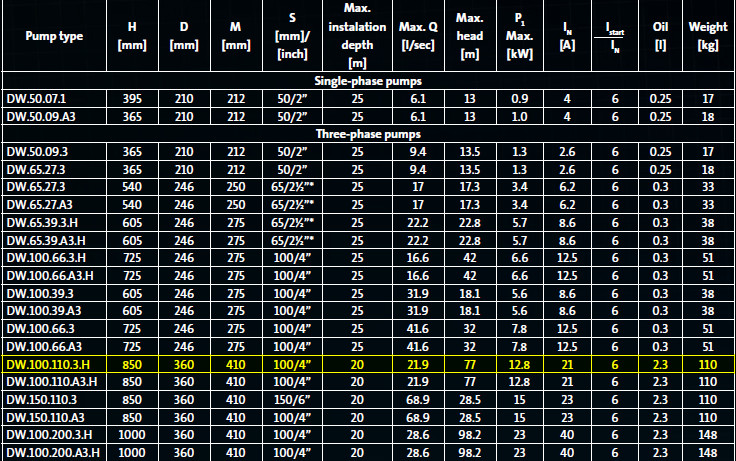

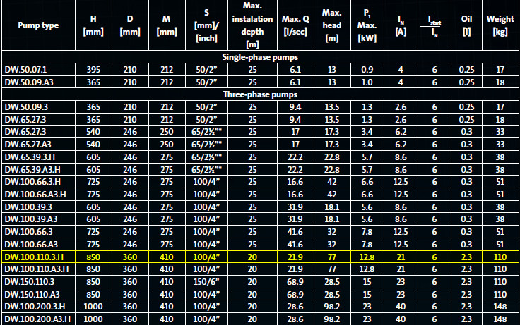

la bomba, o creo que es una motobomba, (yo soy (era) electronico, de lo demás tengo teoría estudiada hace 30 años) es una grundfos modelo DW.100.110.3H, adjunto datos eléctricos que hay en el datasheet, los que he quitado son medidas físicas, no he encontrado más datos, la proxima vez en una bomba nueva ya copiaré todos los datos de la placa, ya que por muy bien marcada que esté, esta bomba esta sumergida y hace falta una pluma para quitarla del agua, por peso y situación.
entonces si he entendido bien, si quisiera calcular la longitud del cable con cos phi de 1, la bateria de condensadores deberia estar sumergido en el agua junto a la bomba, por supuesto que es solo para que yo lo entienda, no lo haré xD, "solo" sirve para matar lo que genera los circuitos inductivos hacia la central transformadora, pero a partir de donde esté instalado, ¿correcto?
gracias por culturizar a un ignorante.
saludos

Aquí tienes los datos de tu bomba:

sí, lo tengo yo en pdf, está en google, es lo que he puesto resumido y solo lo que afecta a la pregunta.

Falta un dato fundamental y es el de la tensión a la que está conectado: Según la potencia de la bomba la In de 21 A correspondería
a 400 V y en el primer post se dice que el motor consume 34 A lo que quiere decir que estaría conectado a 230 V...
