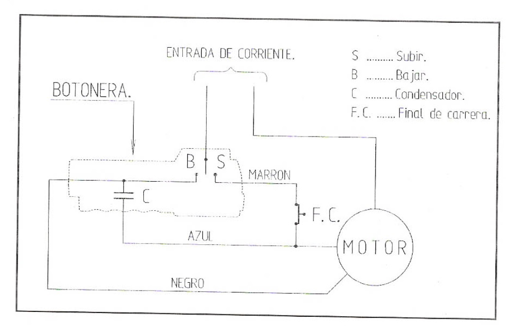

en teoría la conmutación la hace en el mando y el cambio de giro lo hace por el condensador asi que debe interrumpir los dos cables para poder para e invertir el giro desde el mando pero el esquema del mando no me encaja y quiero identificar donde se conectan los cables en el mando también dependerá de la carga a soportar y la seguridad que se quiera dar por si un final de carrera falla esta el otro. Es un montacargas?
Este es el esquema de funcionamiento de un polipasto "tipo" con un solo final de carrera. Posiblemente a estos polipastos se
le hayan añadido mas finales de carrera, como seguridad, con la entrada en servicio del Reglamento de Seguridad de Máquinas
ya que un fallo de un sólo contacto daría lugar a la rotura del cable y la consiguiente caída del peso que soporta
