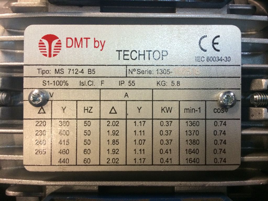

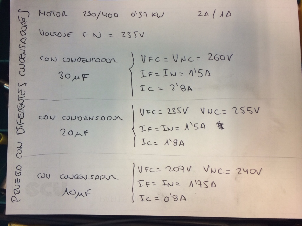

Acabo de hacer una prueba con un motor pequeño, haber que opináis...
La he hecho con 3 condensadores de 10mF en paralelo (se suma la C)
Luego con 2 y al final con 1
He tomado los datos de voltaje e intensidad únicamente, velocidad y par no (Velocidad porque no quiero y par porque no puedo)
Haber con que valor os parece que trabaja mejor:
Borja
Re: saver que cable es cada borna
23 May 2014, 08:21
Para ese motor el condensador idóneo debe de ser de 25 microfaradios, lo que quiere decir que el de 20 es escaso y el de 30 queda largo. No obstante
esos mediciones que haces no sirven para nada, ya que el motor como lo hay que probar es en carga...
Como he apuntado en el post anterior para ese tipo de arranque se necesitan 2 condensadores. El arrancarlo/trabajar con uno sólo no deja de
ser una mero chascarrillo de aprendices, que creen que todo el monte es orégano cuando en realidad es un zarzal...

En carga variarán las intensidades, supongo con proporcionalidad a lo que consumen en vacío, pero los voltajes seguirán igual y veo mucha variación.
Luego pruebo en carga hombre, que total poco más tendré que hacer
