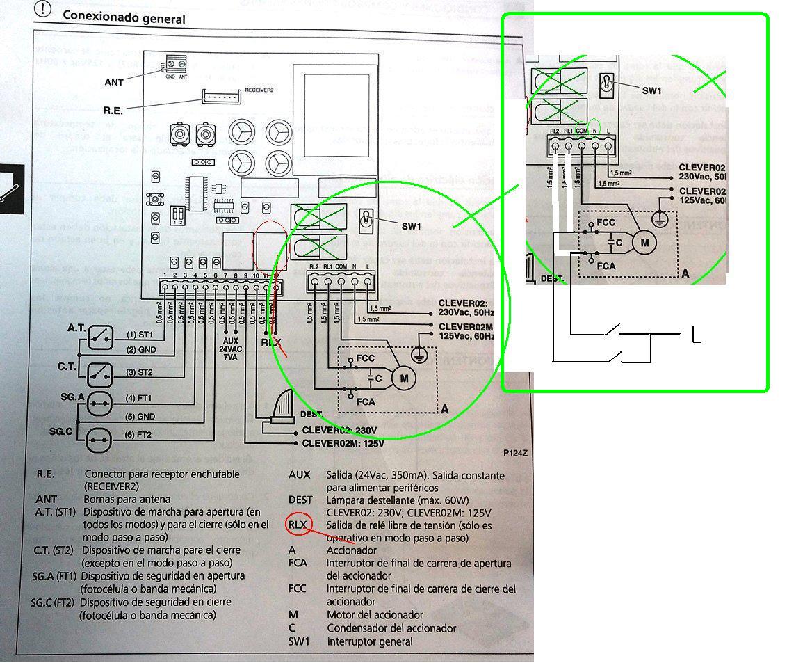

Frioelect escribió:
Solo pasa en un sentido el que no desecite el contactor externo, quedando un tension de 90 voltios, en el otro sentido va bien,
Se han cambiado los contactores externos uno por el otro y funciona igual de mal.
El tecnico de ERREKA, se llevo la placa y la ha probado en el taller y dice ue funciona bien, pero la verdad no me creo nada.
yo me remito al problema que "supone " es de la placa.
aca pone que el contactor NO se desexita, o sea que queda tension remanente en su bobina.
se supone esa tension viene de la placa o de una mala conexion de control .
Borch206 escribió:Frioelect escribió:Si eso eso si dejas de atacar las entradas de maniobra tambien hace eso. no despega el contactor de subida.
Ya probe en obra a enchufar en las salidas,( la de los contactores externos), un portatil de fluorescencia compacta, y se encienda un poco el fluorescente en la subida en la bajada no
Las imagenes las ves mal? has pinchado en ellas? se te habre una pagina externa y se ven perfectamente, por lo menos yo.
Si para mi que me esta vacilando el comercial y no ha hecho nada en el taller, le voy pedir que me de otra placa nueva.
Pq yo no lo veo explicacion
Gacias

luego se refiere a que probo a las salidas de lso contactores externos, eso es los contactos de lso contactores.
él es confuso, no plantea las cosas organizadas y Tú te metes a juzgar a el tecnico de la placa sin estar alli.
tú haces mal , y encima me dices a mi .
te repito , por si no lo sabes:
la placa, de el lado cobre se ven los contactos de el rele, y las pistas, que van absolutamente directas a la bornera, dudo mucho que haya forma de que haga esa falla.
que el contacto de el rele abra y siga circulando algo de energia, como da al impresion de que plantea ya que dice que NO despega el contactor .

y pides que te traigan otra placa...........y dices luego que tu en 15 minutos la encuentras.......un verdadero cara dura eres , por que para sacarte la duda NO necesitas otra placa, pero claro, no me lees y eres muy vivo, tanto que no lees y al parecer necesitas un dibujito .
