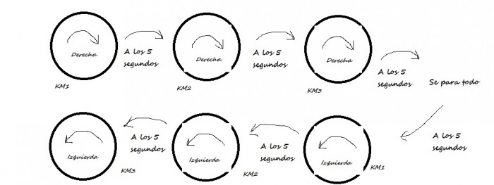

Buenas tardes, llevo un tiempo leyendo y aprendiendo de vosotros... estoy estudiando un ciclo de electricidad y llevo unos dias liado con una practica que no acabo de sacar... espero que alguno pueda abrirme los ojos porque ya me quita el sueño la verdad.
Os explico: Necesito realizar el esquema de mando de lo siguiente:
Pulso marcha y entraria KM1 y comienza a temporizar KT1 y a los 5 segundos entraria KM2,( cortando la alimentacion al temporizador KT1 pero funcionando KM1 al mismo tiempo) ;comienza a temporizar KT2 y a los 5 segundos entraria KM3( de nuevo cortando la alimentacion a KT2 pero funcionando al mismo tiempo que KM1 y KM2) y comienza a temporizar KT3 y a los 5 segundos se para todo, permanece parado todo otros 5 segundos y comienza de nuevo todo pero esta vez KM1, KM2 y KM3 giraran en sentido contrario al anterior... y asi una y otra vez cada vez girando en un sentido , un bucle, hasta que pulse Paro.
No se vosotros pero yo no logro sacar nada en claro...por mucho que le doy vueltas con el Cad simu o sobre el papel... Espero haberme explicado y que alguien pueda echarme una mano, GRACIAS!!!

vamos por partes, expón lo que tienes claro del circuito, el ciclo inicial km1,2,y3 y luego seguimos. por cierto, en el cambio de sentido KM3 debe activar a KT3? debes utilizar memorias, almacenar estado anterior para gobernar estado presente con mas contactores o relés.

Hola ; efectivamente , yo creo que el problema esta mal expuesto por que para invertir el sentido de giro hacen falta mas contactores
Yo pondría dos contactores en cabecera que hagan la inversión
T3 puede ser de doble contacto o activar un telerruptor que enclave el contactor de izda

un teleruptor no puedes usarlo, ya que si para el sistema no sabrias el estado en el que queda y tampoco puedes garantizar que en la puesta en marcha empieze por el principio o en sentido inverso. te dicen cuantos elementos puedes usar?

Lo que me deja un poco a entender que el sentido sera de secuencia de entradas de los contacto res y no de los motores, haciendo que vaya en esta orden KM1, KT1, KM2, KT2, KM3, KT3.... y después al revés KM3, KT2, KM2, KT1, KM1 como secuencial de luces.

Buenas tardes disculpadme la tardanza en responder... El compañero Servastec creo que es el que mas se ha acercado a lo que preguntaba, jeje, el caso es que a traves de contactores y temporizadores tengo que realizar lo que explique en el primer mensaje, que he intentado exponer en el siguiente dibujo que adjunto( disculpad la mala expresion grafica... espero que lo entendais)
Yo de momento aunque pueda parecer muy sencillo sigo dandole vueltas pero no lo veo nada claro la verdad.
Aunque no esta bien explicado en el dibujo, se supone que es un bucle como indique antes, es decir, que una vez acabe todo lo expuesto vuelve a funcionar todo en sentido contrario iniciando todo de nuevo, un saludo y GRACIAS MIL!!!!

yo ya casi lo tengo, con 5 contactores, 5 temporizadores y una porracada de contactos. me queda reducir contactos y que acabe la secuencia.

Hola ; si pero con los tres contactores que nos propone junidani no se puede invertir el giro
Además tienes razón en que se necesita incluso otro temp que pare el segundo ciclo
Demasiado complicado se lo ha puesto el profe para un examen , muy rebuscado ....
Esto casi se hace mejor con un Logo ó Zelio

mi profe de aquella decia, que antes de usar la calculadora debíamos aprender a sumar y restar, esto será lo mismo, in plc da simplicidad, menos espacio y menos tiempo pero también piensas menos y razonas menos. yo ya lo tengo acabado, me queda intentar reducir mas los contactos pero aun así ya son 5 contactores y 5 temporizadores.
