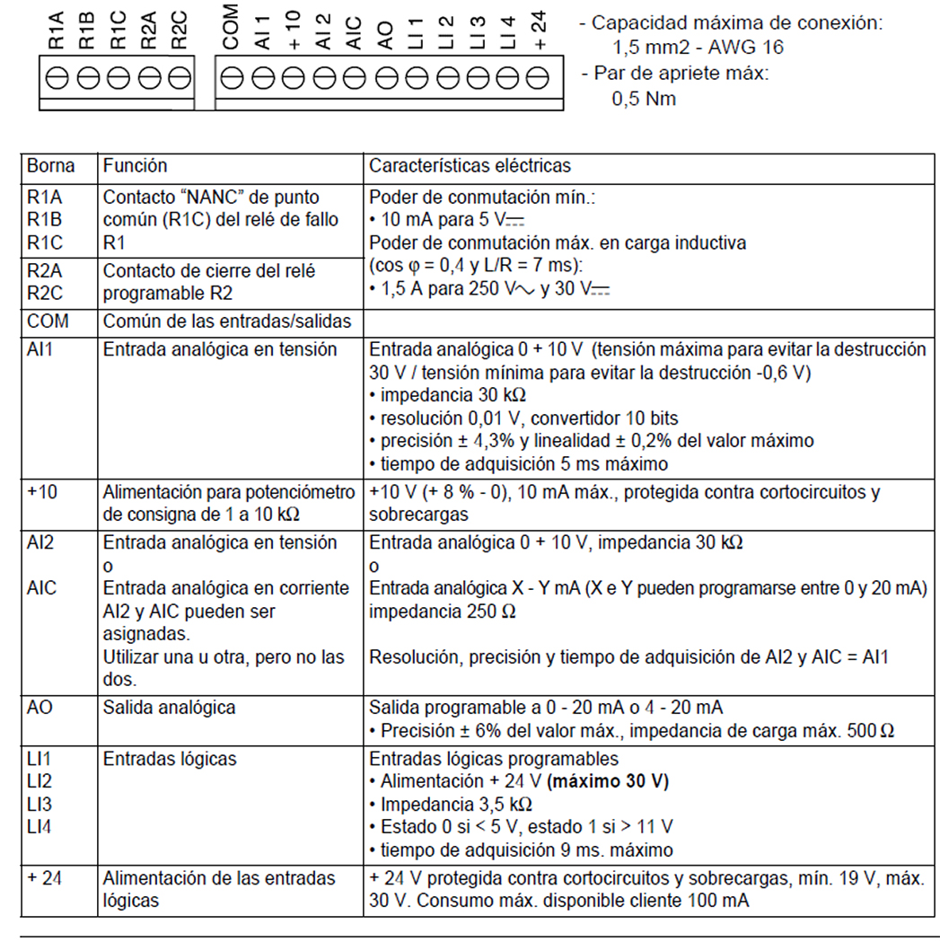

Necesito saber en que bornes del variador se cablea un conmutador como este:
Bornes del conmutador:

¿Me puedes decir marca y modelo del variador?. (parece un ABB)
normalmente el conmutador lo usarias para cablear las entradas logicas (LI1 a LI4), por ejemplo para asignarle al variador unas velocidades constantes y con el conmutador seleccionar con cual quieres trabajar.lo intercalas entre la borna "+24" y la entrada logica que quieras.
si me dices exactamente que quieres hacer te puedo ayudar mas.... pero en el manual tienes que tener una hoja parecida a la que has puesto en la que te indica el cableado del variador.

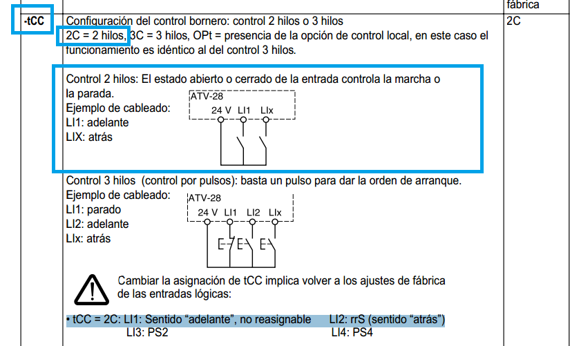

Este es el variador , es de la marca schneider telemecanique modelo ALTIVAR 28. Creo que indagando puede ser que lo haya que conectar a los bornes +24, LI1 y LI2 y tenerlo conficonfigurado en las opciones para que trabaje con esas salidas logicas para marcha atras y alante (pag 182). Pero no estoy seguro. Si me lo podeis confirmar..
Manual de usuario (Español pags 154 a 200): http://elefrance.free.fr/archives/docum ... _atv28.pdf.

Si lo tienes en la pagina 182.
Pero si te fijas en la conexion no te vale un conmutador,porque con un conmutador siempre tienes un contacto cerrado aqui lo que te hacen falta dos contactos abiertos y que o cierres uno u otro, cuando no esta ninguno de los dos contactos el motor esta parado. Yo lo haria con un selector telemecanica tres posiciones y dos camaras de contacto normalmente abiertas.Cuando el selector esta en el centro el motor esta parado, posicicion derecha un sentido, posicion izquierda otro sentido.

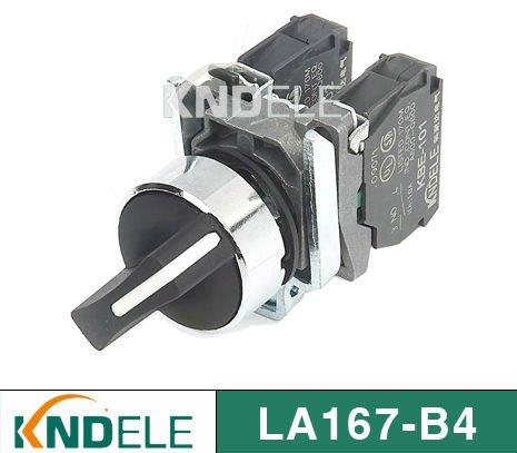

A eso me referia a un conmutador de esos "o selector vamos" de 3 posiciones que tiene 2 contactores normalmente abiertos..
Uno de estos vamos:
