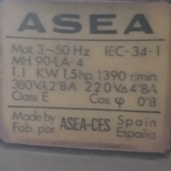

Tengo un motor trifásico con las siguientes características:
Imagen adjunta.
Quiero conectarlo a 220V utilizando un condensador para emular una fase.
Según he leído por internet, un calculo aproximado del valor del condensador seria de 70 uF por cada KW. y como el motor posee 1,1KW he pensado en poner un condensador de 80 uF / 450V o dos de 40 uF en serie.
Eso seria lo correcto? es la primera vez que hago esto y he pensado que seria buena idea preguntar a personas que saben del tema.
Por otro lado encuentro condensadores permanentes y de arranque. La pregunta creo que es algo estúpida, pero, ¿se puede utilizar los condensadores de arranque para emular la fase? yo creo que no, pero prefiero preguntar antes de comprar.
Gracias de antemano y un saludo

hay varias alternativas pero te comento a los q mi parecer son los mas optimos...................
Dependiendo donde la vas a usar entiendo q al ser trifasico y ser tu linea monofasica deseas por decirlo asi crear una tercera linea fantasma con los condensadores si es asi tienes q tener en cuenta q el torque al igual q la potencia se van a ver disminuidos y su eficiencia de trabajo no te va a rendir al 100 por ciento ademas de otros factores como calentamiento de los conductores asi como el dimensionado de tu parte de mando y a su vez de fuerza ...............te recominedo instales enj lo popsibklle un variador de frecuencia monofasico en la linea de entrada y en la salida q sea trifasico asi con unos pocos accesorios en la fuerza mas q todo vas a tener un cktocompleto q sea eficiente al 100 por ciento asi como variedad de posibilidades de controlar tu motor y el costo de este equipo no es muy caro...................suerte y exitos
