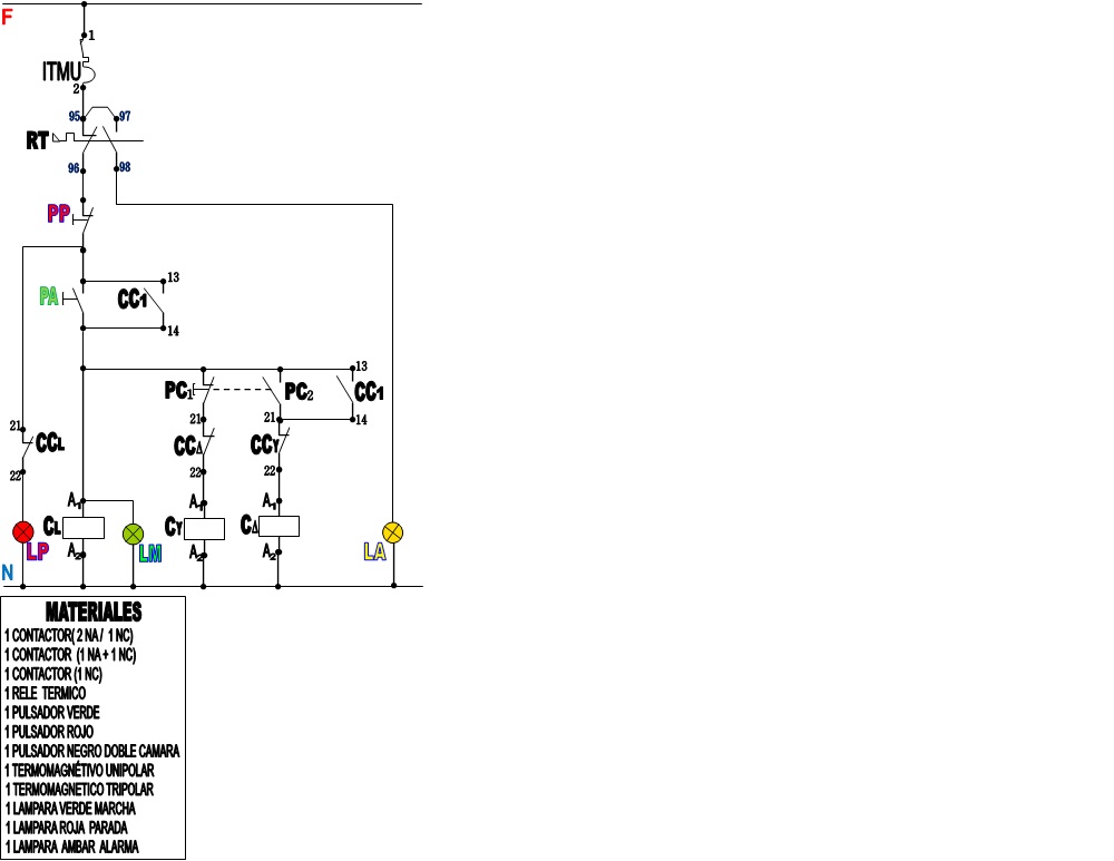

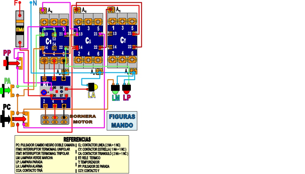

hola estoy en los principios de circuitos con contactoras, y me quiero armar un tablero de estrella triangulo en mi casa para la practica. pero estoy en dudas si lleva dos NC y un NA o es a la inversa.

bue lo q e leido en el debate es sobre como conectar a las bornas de un motor. yo lo q necesito es saber si para hacer un estrella triangulo necesito 2 contactores NC y uno NA o son dos NA y uno NC. aclaro q es para un tablero de practica.

Básicamente necesitas esto:
MATERIAL
2 Contactor 3P NA + 1 AUX NA
1 Contactor 3P NA
1 Relé térmico
1 IAM 2P-10A CURVA C
1 IAM 3P-XXA CURVA D
1 IAD 4/XX/XXmA
1 Piloto verde
1 Piloto azul
1 Piloto rojo
1 Piloto blanco
19 Bornes de conexión carril DIN
1 Pulsador 1NA Negro
1 Pulsador 1NC Rojo
1 Temporizador 0,1-30s
Aparte necesitas el cable para el mando que puede ser de 1mm² o 1,5mm², el cable para la potencia, que dependerá del consumo del motor y las protecciones, etc.
De todos modos si miras el esquema puedes deducirlo tu mismo.

gracias jugannet . por lo q veo seria tres contactores con bobina NA. y los demas elementos algo tengo
tengo
1 pulsador NA
1 pulsador NC
un temporizador siemens
contactores varios
borneras .
relevo termico
me faltan las luces de piloto.
ya para ir practicando va a andar. ahora me queda cablear . mmm

...Añadir que aunque es común el empleo de cualquier temporizador para hacer la conmutación de la estrella al triángulo ese temporizador debe de ser específico, con un decalaje entre los contactos NO-NC, cosa que se hace internamente con 2 relés y no con 1. Esto en los motores de grandes potencias es vital si se quiere que los contactores duren lo que tienen que durar...

Si te puede servir te envío esquemas
