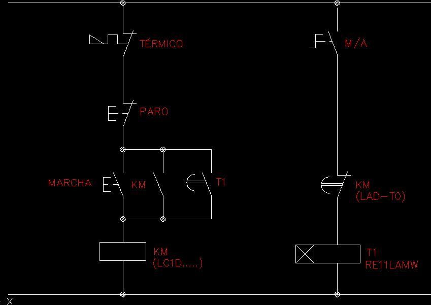

Hefner podrias mandarme un esquema con las conexiones y material usado ( modelos ) a ver si puedo solucionar esto....

sabeis si con un temporizador a la conexion se puede hacer lo que yo digo ?

... Si algo no entiendes pregunta. Los valores están en el esquema. Los componentes son de Schneider, pero valen de cualquier marca. He añadido un selector Marcha/paro por si quieres anular el reenganche por temporización, pero se puede prescindir de él...
