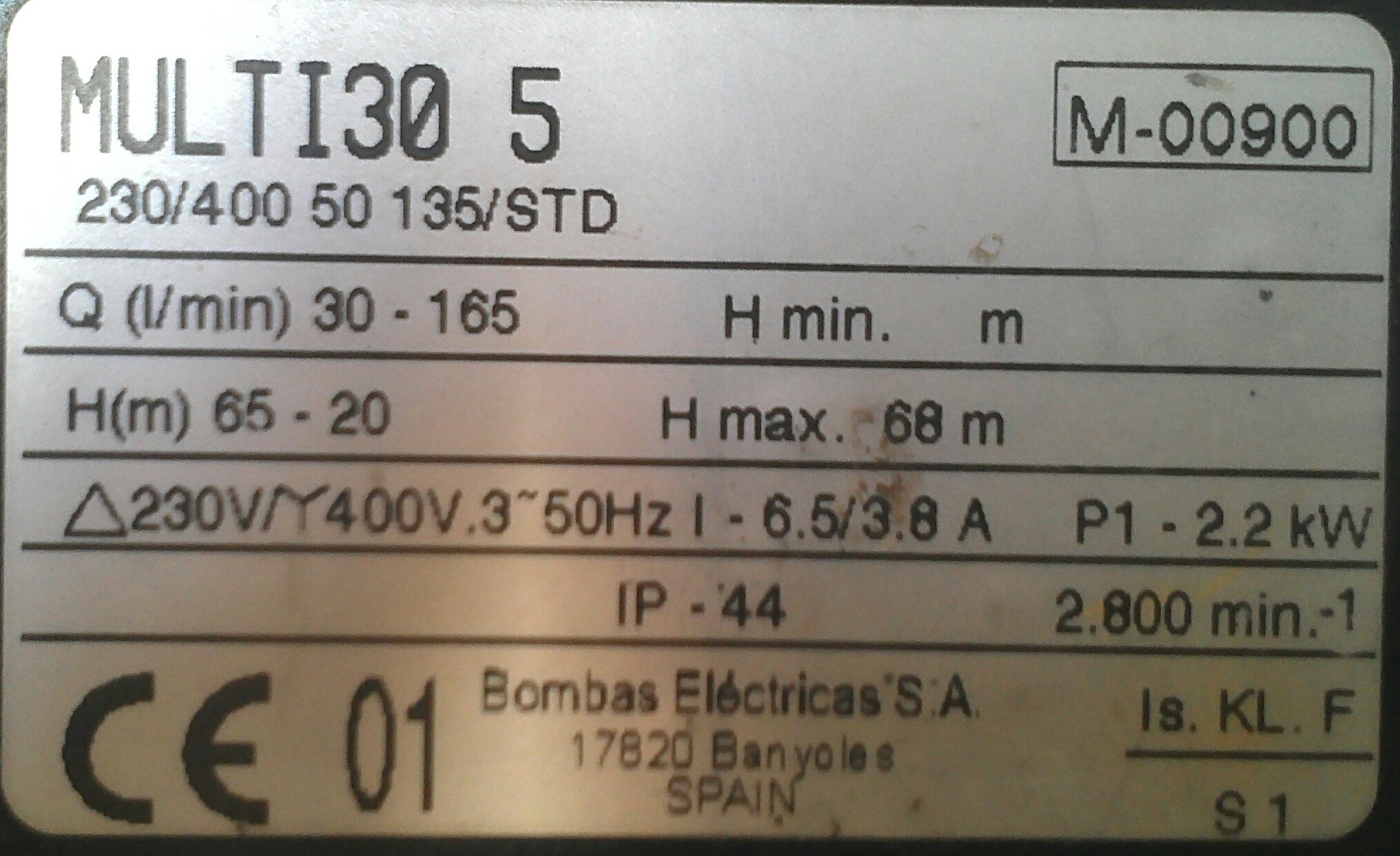

Hola tengo un motor de 3cv trifasico,y lo tengo enchufado a monofasico con dos condensadores de 400, mi pregunta es perdera potencia?se quemara?son suficientes con esos condensadores?si ace falta pongo una foto de la chapita.un saludo y gracias

Hola:
Necesitas 75 microfaradios por Kilowatio, pero sólo para el arranque, luego se necesita menos: Pierdes un 25% de potencia...lo que quiere decir que si es para una bomba la quemas fijo. Puedes recurrir a un variador de velocidad, que es cosa buena para esa aplicación

hola, ¿ y porqué quemas la bomba?

La kemo fijo?pues k putada...y que es eso de un variador de velocidad?poniendo eso ya vale?

Un variador de frecuencia es un aparato electrónico para regular la velocidad de los motores trifásicos, los hay que admiten entrada monofásica que sería el aplicable en tu caso
Con el variador ya tendrías las 3 fases para el motor, puedes buscar precios a ver si te interesa (o variador, o condensadores o cambiarla por una bomba monofásica)
