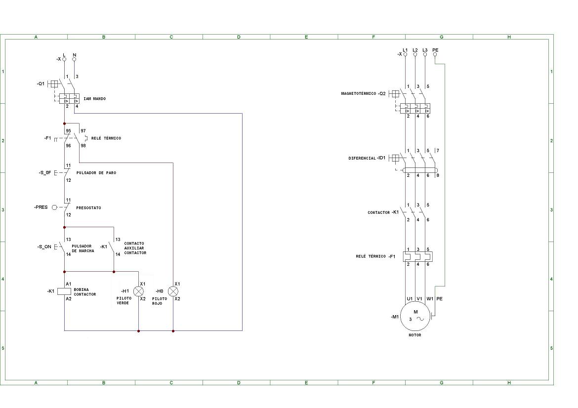

conectar un presostato a una instacion de contactores
16 Nov 2011, 17:25
hola tengo una duda tengo un compresor con motor trifasico y le montado un cuadro con un contactor , 1 rele termico y sus pulsadores marcho paro , pero no se donde se conecta el presostato para que pare automatico

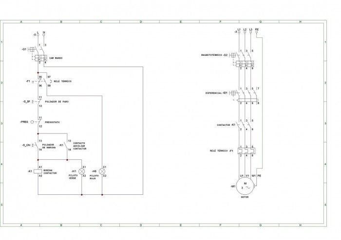

Te paso un esquema que acabo de hacer.

wenas e montado el esquema arranca con el pulsador pero cuando se abre el contacto del presostato se para la instalacion y cuando el compresor se baja de presion el presostato cierra el contacto pero no se arranca el motor komo debo acerlo pa volver arrancar tengo ke darle de nuevo al pusaldor y lo ke kiero una vez ke lo arranque con el pulsador kiero que funcione ke aga la maniobra de arrancada y parada el presostato juganett gracias x el esquema

Entonces sobran el pulsador NA, el pulsador NC y el contacto auxiliar del contactor. En lugar del pulsador NA montas un interruptor NA y listo.
