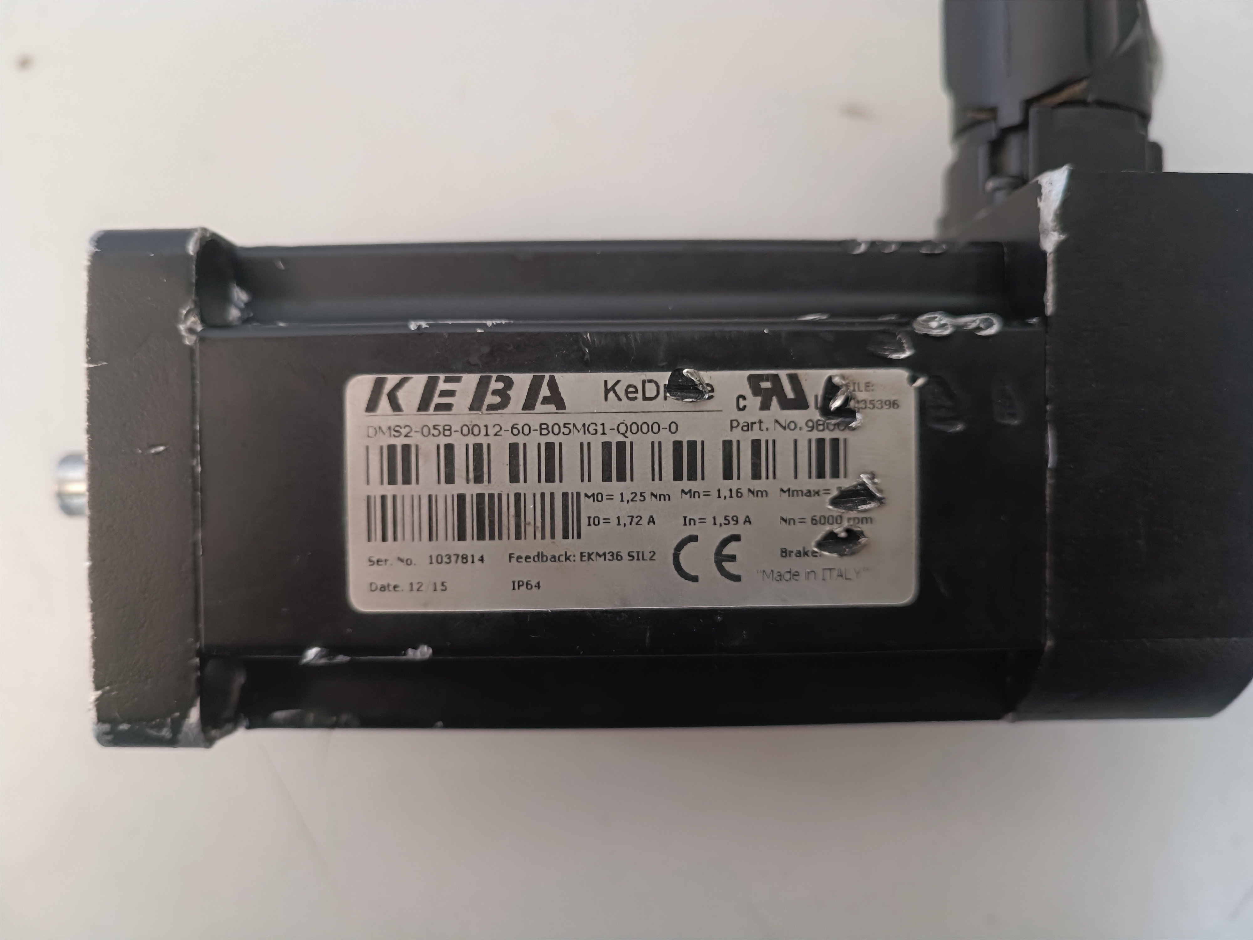

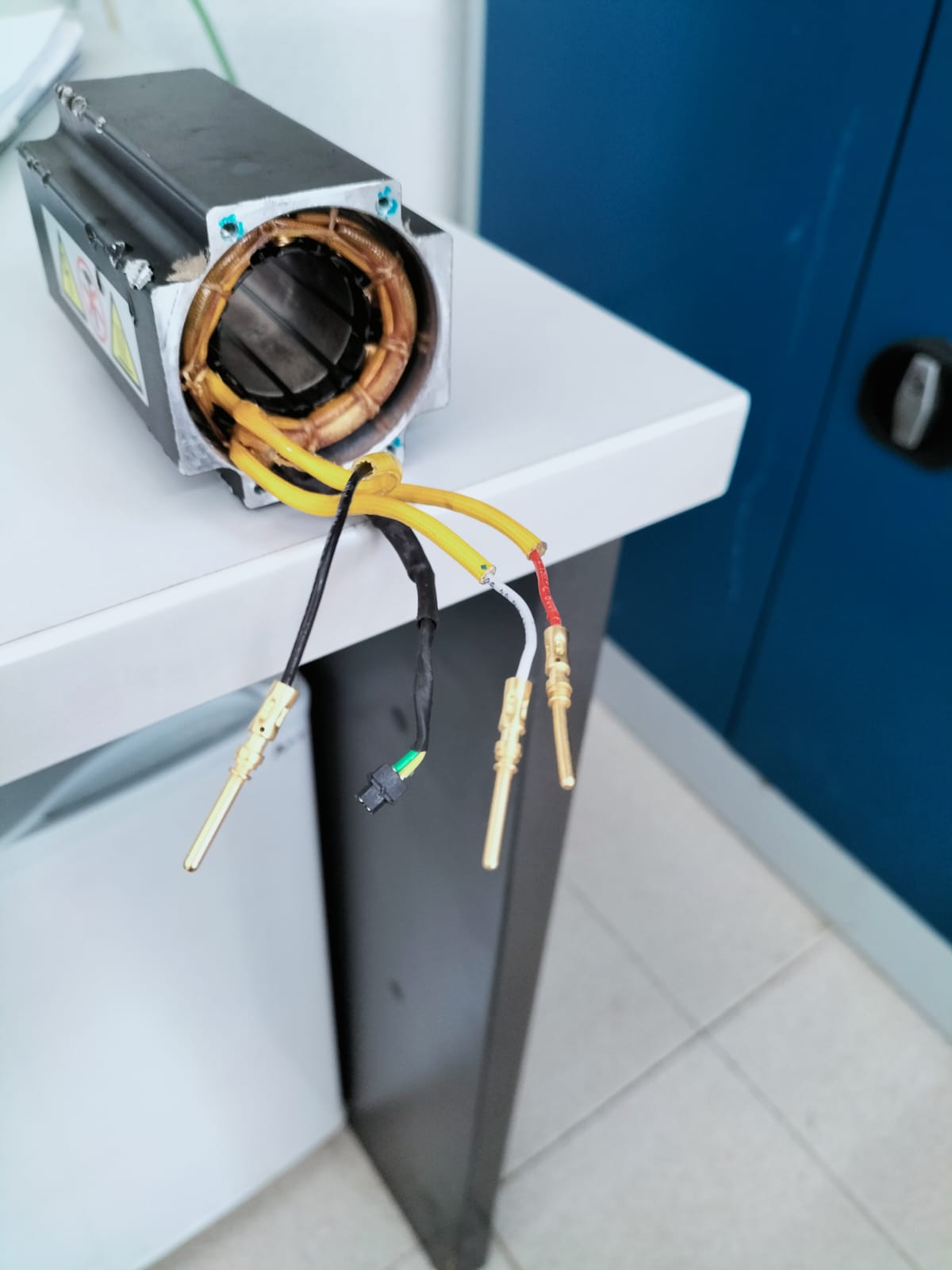

Tengo un servomotor que quiero utilizar para otro uso que no es para el que está diseñado y me gustaría saber a qué tensión trabaja y como la bobina del motor tiene tres cables sera para que gire en un sentido o en otro
Hola a todos quería saber si alguien me podría decir a que tensión funciona este servomotor
Y también me gustaría saber si se puede conectar la tensión directamente a las bobinas sin pasar por el encoder

me temo que no es tan sencillo, necesitaras un driver para mover ese motor, es un motor trifasico con realimentación de las revoluciones. Los tres cables son alimentación y el conector pequeño para el encoder de las revoluciones
