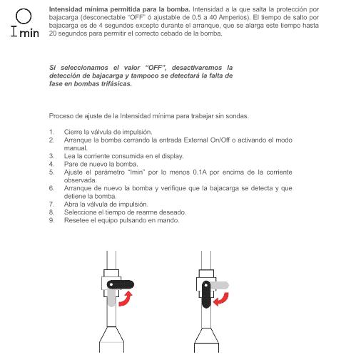

Luego otro problema que tengo es que el aparato tiene una protección tanto para sobrecarga como para bajacarga y le programo para que cuando la bomba baje de 10,5A Corte pero el aparato cuando detecta que trabaja por debajo de esa tensión marca que esta trabajando a bajacarga pero no corta la bomba.

Hola Pitoncio, la verdad es que no entiendo la primera parte de tu post. Dices que cuando le das alimentación directa, a lo que entiendo que has puenteado el interruptor selector y en consecuencia el tpm6, el compresor arranca. Pues sinceramente, probablemente no estoy comprendiendo bien, arranca porque no le queda otra; le estás dando alimentación directa.
En cuanto a la segunda cuestión, te adjunto lo que pone el manual del tpm6 con respecto a las bajas cargas pero imagino que ya lo habrás consultado.
regulación bajacarga.jpg (28.76 KiB) Visto 6783 veces
