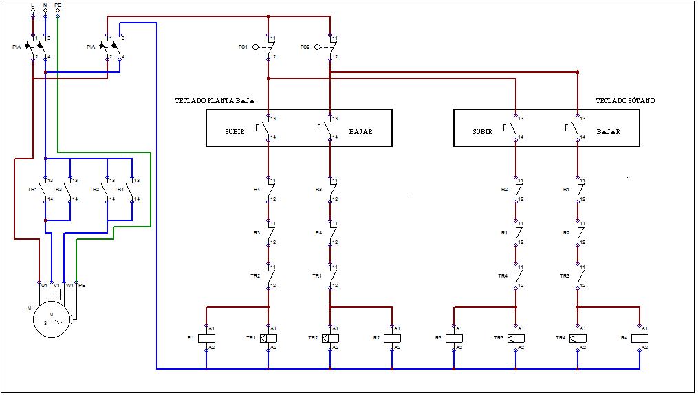

Quiero instalar un polipasto o winchi eléctrico monofásico para subir y bajar material del sótano a la planta baja a través de una plataforma. Todos los polipastos traen botonera la cual tienes que pulsar constantemente sin soltar bien para subir o bajar.
Lo que yo quiero es sustituir esa botonera por dos botoneras fijas en la pared, una en sótano y otra en la planta superior, para que de una sola pulsación baje o suba dependiendo de donde yo me encuentre, en el sótano o la planta superior.
La plataforma se pararía al llegar a su destino mediante finales de carrera.
Alguna idea de esquema eléctrico con contactores y finales de carrera?
Gracias. Saludos

La forma de funcionar el polipasto mediante una botonera que deba estar pulsada constantemente es un sistema de SEGURIDAD, por tanto no deberías modificarlo.
Lo que tu pretendes hacer puede provocar riesgos de atrapamientos o de otros accidentes.

Hola, comprueba este esquema que te envío. Quizás te pueda valer. Está hecho con telerruptores para la maniobra de subir y bajar y así poder parar en cualquier momento la plataforma.

no te aconsejo esa instalacion, no es solo una cuestion electrica, es de seguridad, tanto mecanica como electrica. Asumir que algun dia fallara y tener eso prevenido, con rieles donde vaya anclada la plataforma y frenos de emergncia, no es tan sencillo como poner un par de botones. Un polipasto tiene pulsadores y ademas, se asegura de que estes siempre por encima de la carga, si falla el cable y la carga cae en peso, puedes sufrir daños tanto por aplastamiento como por proyeccion de carga al impactar con el suelo.

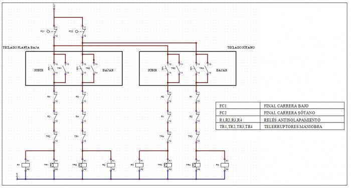

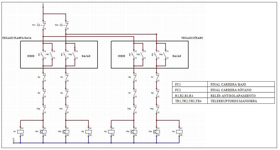

buenas noches, el anterior esquema que he enviado no es válido. Adjunto el nuevo.

Estimado gracias por el esquema. Ha servido de mucho o todo para poder hacer lo mismo en mi pueblo. Agradecido quedo.
