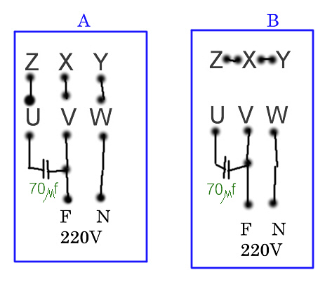

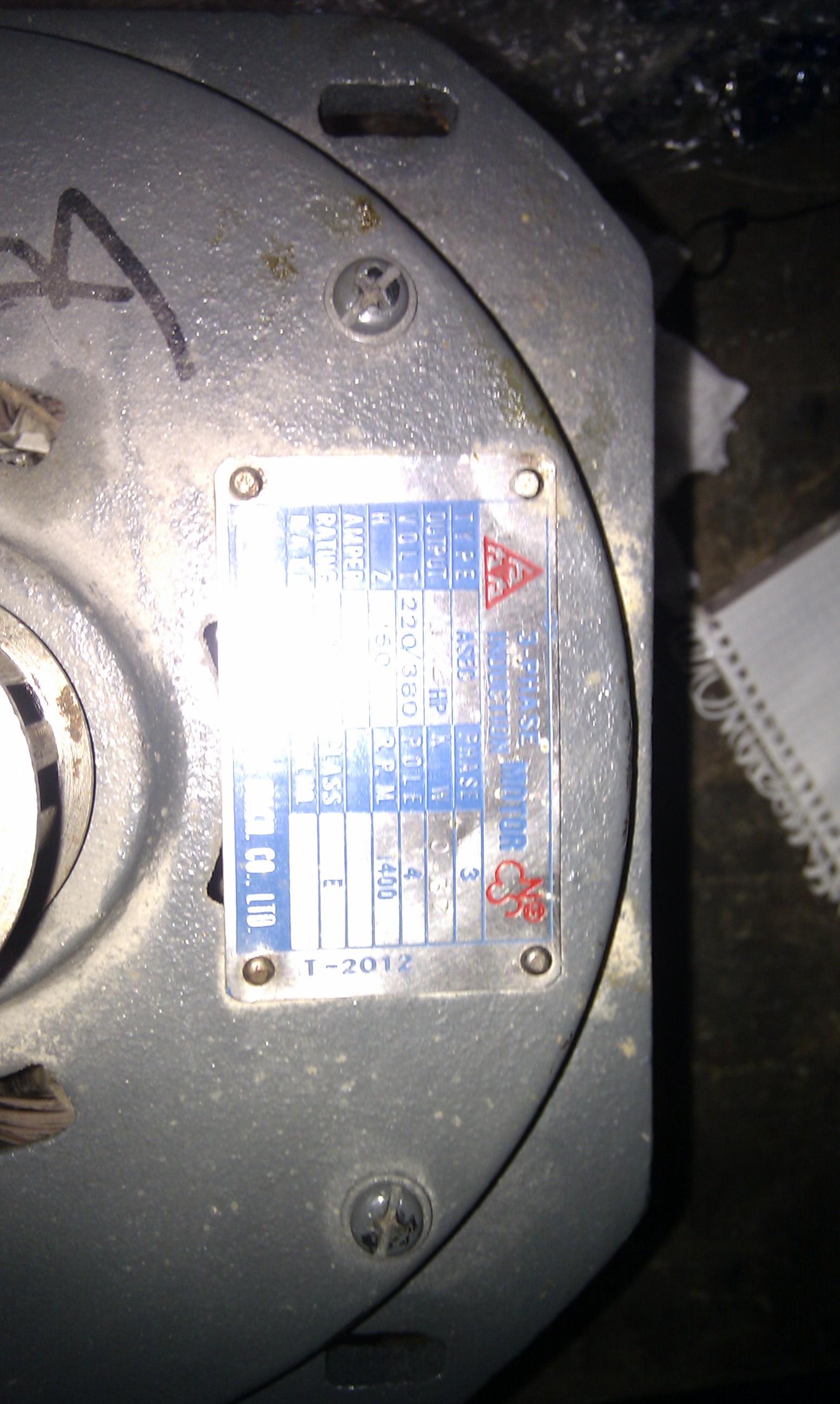

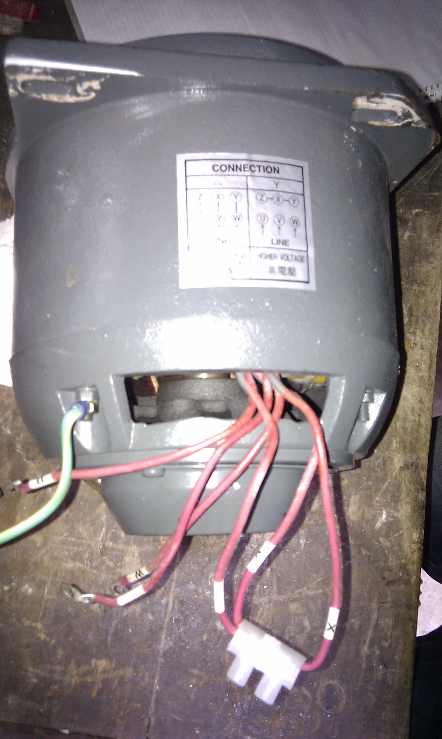

CONECTAR ESTE MOTOR TRIFASICO (380 V.) A MONOFASICO (220 V.).
TYPE: ASEC
PHASE: 3
OUTPUT: 1/2 HP
KW: 0,37
VOLT: 220/380
POLE: 4
HZ: 50
R.P.M. 1400
AMPER: 1,9/1,1
RATING: CONT
CLASS: E
DATE: 1996

mirad a ver si esta bien...
cual es la opción buena?
o no es ninguna correcta?

Para mi hasta hace poco la opción buena era la A ya que las bobinas se quedan a 230V pero hablando con un bobinador ya jubilado (mas de 50 años de experiencia) me comentó que la B, ya que el motor se esfuerza menos.
Te dejo un enlace bastante interesante sobre el tema.
http://www.nichese.com/mono-trifa.html

en esa pagina dice que 70 microfaradios por cada KW, si este motor es de 0,37 KW, no importa que sea de 380V para calcularlo, o sea, 70 microfaradios es el minimo o tengo que poner uno de 30 microfaradios?

le he puesto uno de 25 microfaradios y funciona de maravilla.

¿Me podrías decir al final que opción de conexión has tomado?

la conexión que he tomado es la B
aunque no he probado la A.
pero va de lujo.

Hola pues mira yo creia que tambien la opcion A era la mejor es decir en triangulo..en cuanto al motor trifasico en tension monofasica pierde mucho con condensador,lo suyo seria con un variador pero sale una pasta,saludos
