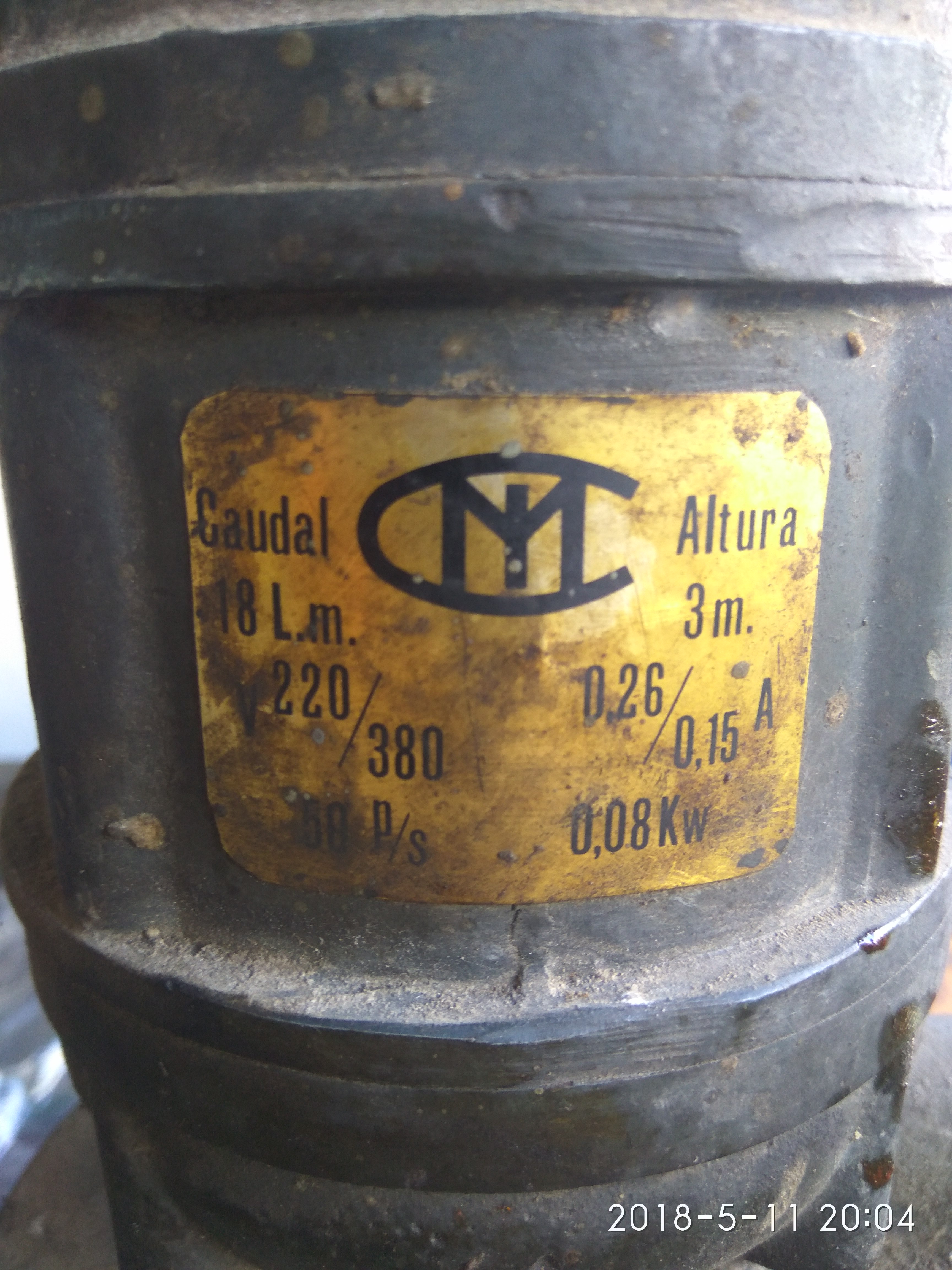

Parece ser un motor 220 en triángulo y 380 en estrella. Se puede hacer aunque el rendimiento de la bomba baja muchísimo. Supongo que tiene los 6 bornes de la bobina para poder ser manipulados, Une U-Z, V-X , W-Y. A continuación unes la fase del 220 a U, coge otra vez la fase y la hace pasar a través de un condensador y lo unes con V, el neutro va a W.
Pero te repito que baja el rendimiento y es seguro que la bomba no pueda con la altura que marca en la placa.
En youtube hay videos de como realizar la conexión
