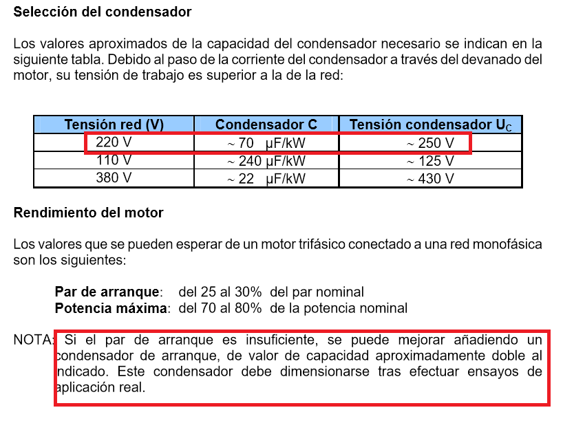

Un motor de 3 CV ya es "muy grande" como para arrancarlo con condensador. Ahora bien, si sigues adelante con ese proyecto
decirte que todos los métodos que indicas de arranque son válidos, pero tanto valores de capacidad, y tiempo de respuesta, son
empíricos, de ahí que nadie te pueda aconsejar cual es mejor o peor: hay que pelarse con ello hasta dar con el idóneo...
Ni motores iguales, ni procesos iguales, dan el mismo resultado. La forma de conexión difiere según el método que se elija, así
que de ahí debes partir...
Lo suyo es dejarse de experimentos infantiles y utilizar un motor monofásico de la potencia que demanda la aplicación, que siempre
es menor de esos 3 CV. O bien arrancar el motor trifásico con un variador monofásico, que seguro que con menos de 2 CV va que chuta

Ese condensador es demasiado grande, yo te aconsejaría cambiarle por uno de 75 microfaradios. Si le sobredimensionas el condensador consume más y durara menos el motor con tensión nominal aproximadamente al doble de la tensión monofasica . También es necesario saber la aplicación y la fuerza necesaria de arranque
Andas un poco despistado y, como es habitual, dando palos de ciego :oops: No sé porqué esa manía
http://www.lifasa.es/descargas/es/not_tec_motor_e.PDF

Como te dije en la anterior intervención la capacidad necesaria sale de los ensayos empíricos: hay que ir añadiendo condensadores
hasta que equipo arranque, pero sin someterlo a las sobretensiones que originan un exceso de capacidad. No es necesario hacer
medición alguna de intensidades, ya que estas van a diferir y no indicaran nada. Se sabe cuando esta "correctamente" elegida la capacidad
por el ruido del motor ya que este cambia sustancialmente (si la capacidad no es correcta suena como si tuviera jodidos los rodamientos. En
cuanto al dispositivo de arranque TAMPOCO HACE FALTA QUE SEA AUTOMATICO simplemente con un pulsador ya sirve. Industrialmente este
sistema se emplea en algún tipo de piedra esmeril, la cual tiene un interruptor con una palanca que se retrae (que es la que acciona el contacto
del condensador suplementario), y cuando el operario ve que se alcanzó la velocidad correcta deja de manipularlo
En cuanto a los condensadores tampoco te líes mucho: sirven los de los pantallas fluorescentes, al menos para hacer las pruebas. Luego ya
puedes adquirir uno "mas profesional" y no tan voluminoso...

por curiosidad, entiendo que tu motor es trifásico a 400 y para ponerle el condensador tienes las plaquitas de la caja de bornas en triangulo (paralalelas, pon una fotito que nunca viene mal). por experiencia pongo 1,5uF por cada 50w de potencia, queda muy justo y a partir de ahí se aumenta pero no demasiado, un condensador demasiado grande es lo mismo que colocar un puente.

No hace falta que te disculpes, o que nos cuentes tus experimentos con los motores, que ya sabemos de que pie
cojeas :oops:
Como ves, aparte de llevar 40 años "sin rascar bola" :lol: , documento lo que digo...¡que casualidad que no concuerda
con "tus teorías"...! :cry:
