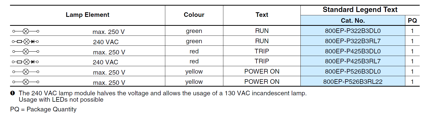

Hola , Piloto Allen Bradley , Ahora lo sigue fabricando rockwell automation
Me sorprende lo de la lámpara a 130 V teniendo resistencia reductora. Y no hay confusión posible porque en el catálogo
también lo referencia. Abusando de tu amabilidad mira a ver si puedes ver si es cierto que tiene esa resistencia colocada
el portalámparas y de qué valor es. Es que me confunde mas aún que en el catálogo de esa marca vengan lamparitas de
60 V, no siendo esta una tensión común de maniobra

Aquí va los esquemas de como esta hecho en mi fabrica ,en algunos cuadros el prueba lamparas
¡Coñññoo, los que habré yo utilizado de esos!. También me gustó mucho ver los ENTRELEC en los esquemas, unos
interruptores de giro-empuje que se iluminan sólo cuando está "ready" la maniobra, es decir el piloto no señaliza
cuando el interruptor está en ON/OFF, sino cuando está preparado para ello...

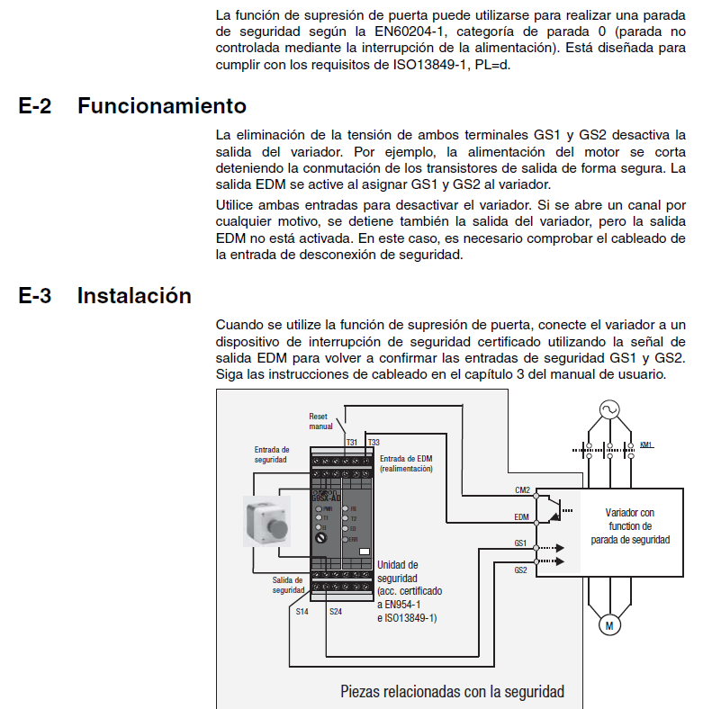

Por cierto ¿Esas máquinas que viste el relé de seguridad cortaba mando o cortaba fuerza?
Esos reles de seguridad ,cortan el mando ,y como consecuencia cae el contactor de fuerza de las envasadoras Haver y Ventomatic y aplicadores de Metral,aparte de cortar también la alimentación de las tarjetas de salida
Pues...¡No vale! el relé tiene que cortar la potencia del circuito por medio de 2 contactores seriados
El cortar el mando no garantiza que la máquina se pare con seguridad ya que el contactor puede quedar
pegado o realimentado de per se. Yo también he tenido máquinas que venían con ese sistema y que tras
pasar por la inspección de la OCA tuve que corregir
Además han salido al mercado unos nuevos contactores para ese fin
http://www.manutencionyalmacenaje.com/e ... P4PPbt0ypo
Y los nuevos variadores tienen una función para cortar potencia con seguridad, como puedes ver en la foto
