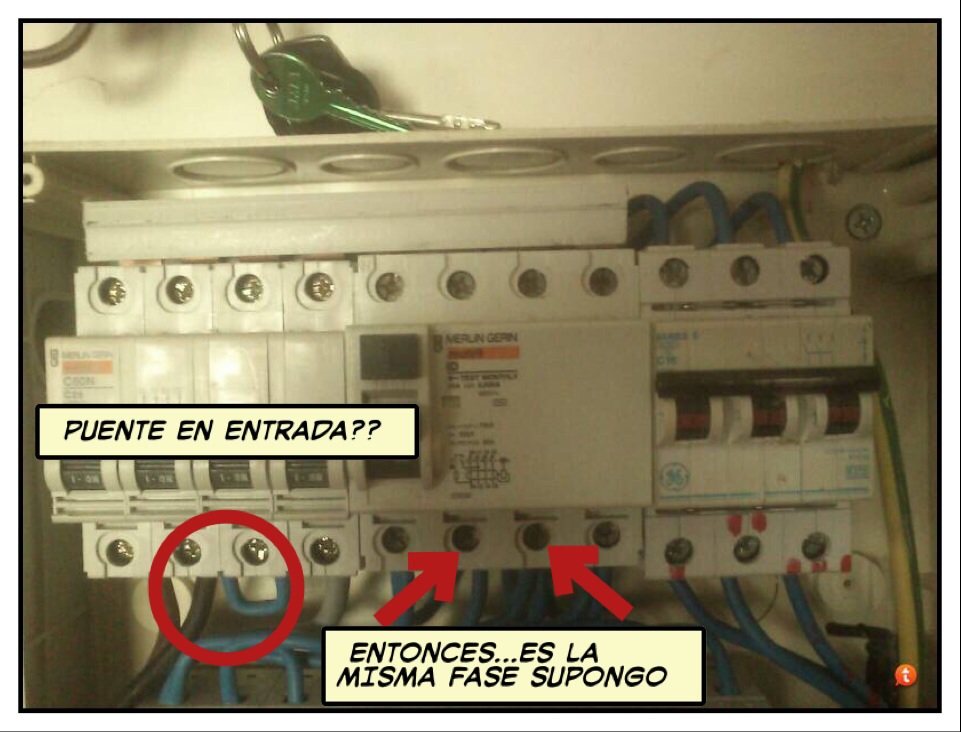

Eso es "un poco" chapuzero la verdad. Ese diferencial no esta conectado bajo normativa, te funciona el botón de test?, jamás he usado esa fórmula en trifasica sin neutro para que funcione el diferencial la verdad...
Puedes conectar el motor en triángulo, colocando las tres chapitas en paralelo y cada uno de los 3 cables a una chapita (en cualquiera de los dos tornillos de cada chapita)

Lógicamente el test funciona... Jajaja claro que funciona..
Ahora... Saltara en todas las derivaciónes???
Jajajaj haber que me decís... (.....)

Bueno amigos, la conclusión a la que llego es la siguiente, tengo una instalación de 230v de tensión y de tres fases, y me figuro que son los cables marrón, negro y gris que apunta Borja en la entrada. El hecho de que las protecciones tengan un lugar 'N' no significa que exista neutro, de hecho no existe o habría un cuarto cable de otro color (pienso), y el puente que apunta Borja en la entrada es para poner en uso únicamente las posibilidades de la protección ¿es así?. Y estoy de acuerdo en que parece un poco chapuza o siguió un método sistemático de instalación, pues hay lámparas en la casa que solo funcionan con 2 protecciones activas. Supongo que tal lampara se conecta contra fases protegidas por separado.
En definitiva tengo el sistema tipo 'puede valer' y da gracias, pero sobre todo a vosotros.

Si que existen instalaciones trifasicas a 380 sin neutro. El, aunque tenga neutro sencillamente no lo usa y ya está.
Lo de las 3 chapitas del motor en paralelo es como te dije, este motor es perfectamente válido para el tipo de conexión en triángulo con 220v (pone 220/380)
Mira la foto que te envíe y coloca las chapitas de esa manera.

Borja gracias de nuevo pero aclarame algo...
¿Soy yo quien tengo neutro pero no lo uso? Osea, que las protecciones del cuadro soportan neutro pero físicamente este no existe ¿es así?

* El test funciona, pero dejará de funcionar el cualquier momento ... A ver si adivinas porqué
* Sí, saltará en todas las derivaciones, y sin mayor problema

No, no tienes neutro
Pues no se porque va a dejar de funcionar...
Internamente esta preparado para una diferencia de potencial de 230v (la parte del test) no es así?
Efectivamente el test es para 230 V y al hacer el puente con la fase le estás metiendo 380 V. Aunque ahora ya hay
diferenciales tripolares antes no los había y se había que fijar en este detalle a la hora de poner uno de 4P en un circuito
sin neutro. Eso sí, los había con circuito de test a 220 v y a 380 V
Los polos del ID tetrapolar SON TODOS IGUALES, por lo cual se pueden cablear donde se quiera
