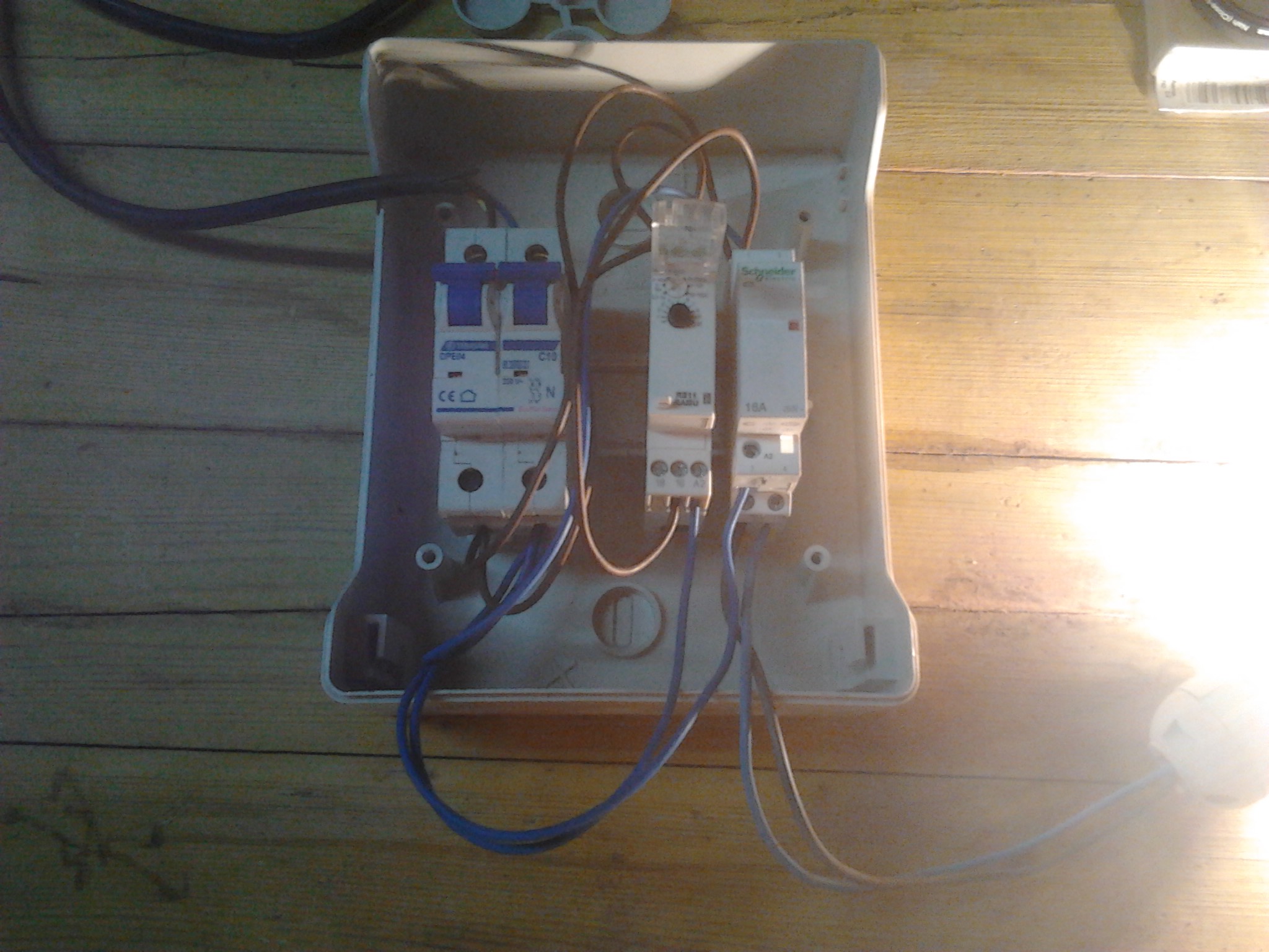

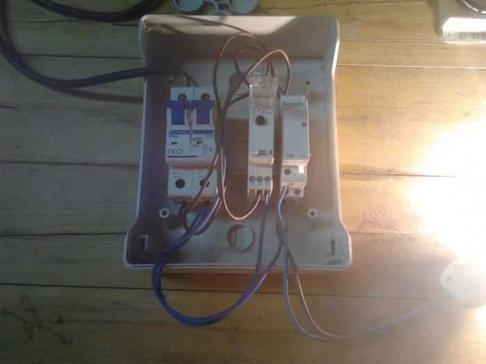

loquepapa
Mensajes: 13
Registrado: 15 Jun 2013, 06:59
Re: ayuda instalar contactor y temporizador al traba bomba
22 Jun 2013, 08:05
hola gracias a todos.
he conseguido que el temporizador funcione correctamente con este esquema, que adjunto, el problema es que se reinicia cada vez que el press control corta tensión y no me vale ya que si se reinicia el temporizador vuelve a funcionar y si se produjese una fuga en la instalación no pararía como es de esperar.por favor en el temporizador tengo una entrada que es y1 para que sirve?.
gracias a todos
img114.pdf
(721.27 KiB) Descargado 977 veces
