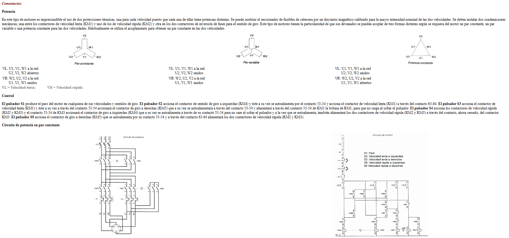

Revísalo bien que al conmutador tienen que llegar 9 cables. En este enlace tienes las conexiones de uno similar, que no tiene por qué coincidir con el tuyo, pero que te va dar una idea de cómo funciona
https://adajusa.es/es/interruptores-par ... 26928.html

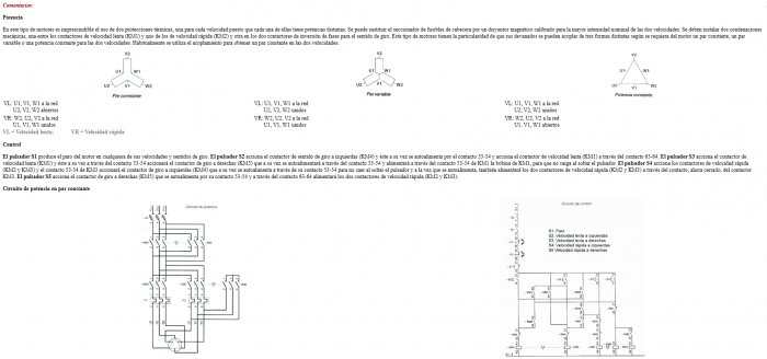

En este otro enlace tienes un inversor con contactores, el cual es previo al selector Dahlander. En este caso la entrada de red del selector serían los cables que llegan al relé térmico, teniendo en cuenta que luego el motor tiene que estar protegido con 2 térmicos uno para cada velocidad, ya que su intensidad es diferente
https://elsitiodelprogramador.wordpress ... trifasico/
Lo que no puedes hacer es pedirle al electricista del pueblo que te haga ese montaje al "no está de ello". Tienes que dirigirte a una empresa de electricidad industrial, la cual te lo hará sin mayor problema. Eso sí, te va costar un pico, ya que entre comprobar que funciona el aparellaje actual y revisar que el motor está bien rebobinado (haciendo arranques manuales) echará bastante tiempo
Y si quieres sustituir el conmutador manual por contactores aquí tienes cómo es el esquema

La idea es dejarlo como está, es decir, hacer el cambio de velocidad con el conmutador.
He estado viendo el conmutador del enlace que pusiste, la duda que tengo es si es se conecta tal cual está ahora o hay que hacer algún puente según este bobinado el motor.

En el motor no hay que hacer ningún puente: ya se encarga el selector de hacer el que corresponda, Eso sí, tienes que fijarte que las conexiones del motor (que para eso trae un placa externa, o bien está grabado por el interior de la tapa) coinciden con las del selector
