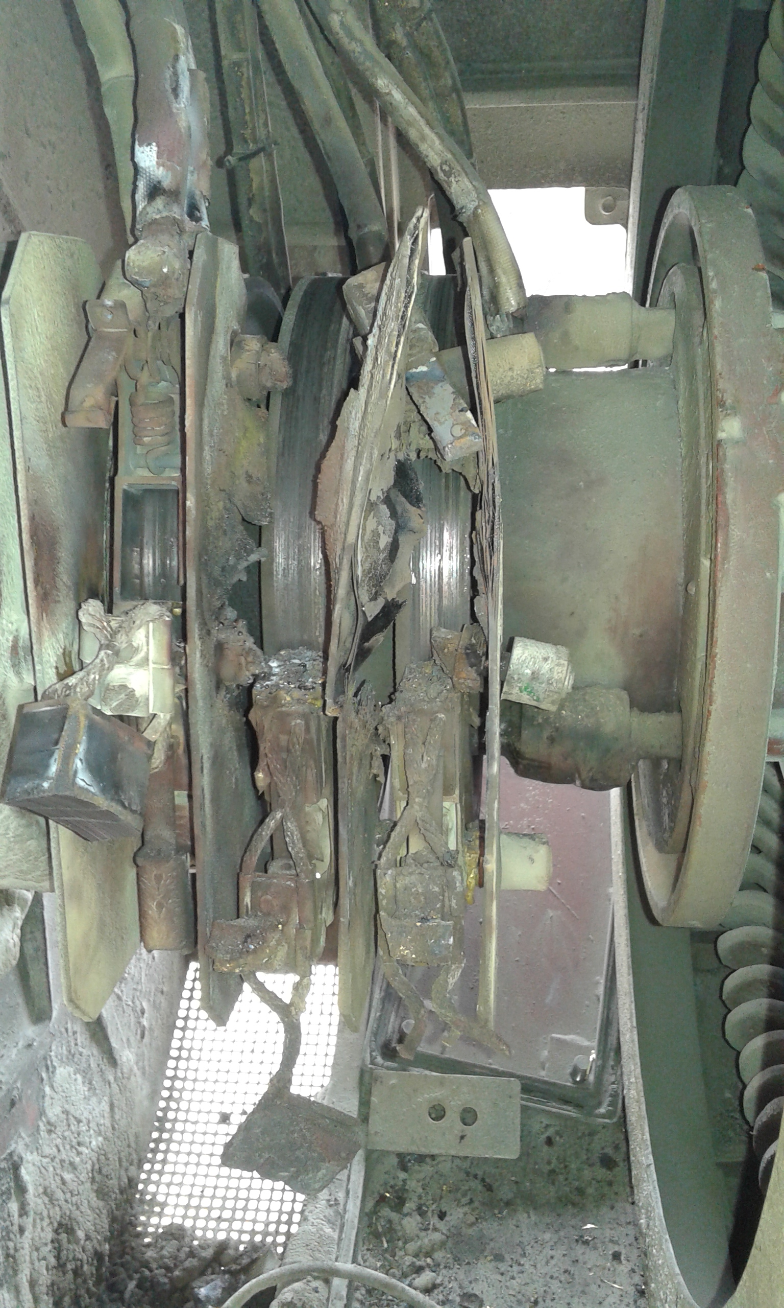

Pues aquí os adjunto una foto de como han quedado hoy las escobillas y el portaescobillas de un motor de M.T

falta de mantenimiento preventivo y predictivo...¡alguno va a ir p´a casa! :mrgreen:

La verdad que no te voy a mentir ya que el predictivo ha caido bastante por el correctivo durante estos años de crisis.Ahora parece que vuelve a cambiar esa tendecia..."el dinero del mezquino anda dos veces el camino"
Pero en el caso de este motor de 1800kw el predictivo se le ha seguido haciendo.
Lo que parece que ha pasado es que un portaescobillas se ha soltado y se ha cebado...con el resultado que se ve.

Tanto mantenimiento preventivo, como predictivo, no aseguran que no se produzca un fallo, pero en esa caso
se podría haber evitado fácilmente: colocando una mirilla de cristal en las tapas de los portaescobillas :mrgreen:
Te lo digo con conocimiento de causa...

Eso es. Yo soy partidario, siempre y cuando el fabricante de la máquina no lo haga, realizar registros de metraquilato en puntos ocultos e importantes de la misma.
