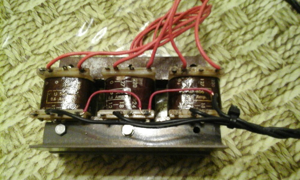

Pues veras, hay piezas que intento aprovechar de otras cosas y otras piezas las compro. El transformador trifasico en realidad eran 3 monofasicos iguales, que encontre en una parada de mercadillo de trastos, la chapa que une los tres trafos era de uno monofasico que se quemó, pero descubrí que los extremos de la E (la forma que tienen las chapas) tenian el mismo ancho que los nucleos de los tres monofasicos, entonces recorte el centro de la E para que sea igual de ancho que los extremos chapa a chapa hasta que recorte las necesarias.

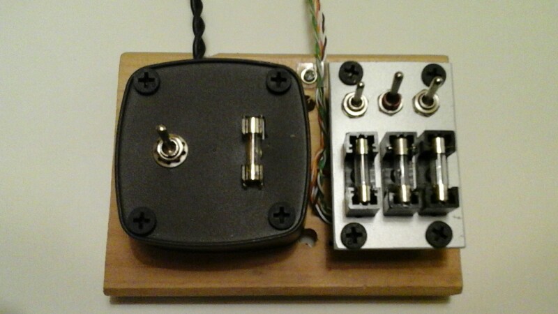

El interruptor es una tapa, los fusibles estan hechos con un circuito impreso y reciclados de otros aparatos. El interruptor lo compré.

Ahora, Que uso le vas a dar al interruptor? ¿En que circuito lo puedes utilizar?
El trafo te sive para algo ¿En que tipo de circuito se podria emplear?

Hola, yo uso estos montajes en pequeño, para alumbrado decorativo en muebles, etc, pero normalmente uso transformadores monofasicos. Utilizo un secundario con toma media y da 3 hilos que dan 6/12V, 12/24V y 24/48V, pero la tension que mas uso son 12V. De la red trifilar suelo hacer empalmes de dos hilos o de tres. El trifasico esta en pruebas, nunca he hecho una instalacion trifasica, aun... A mi siempre me ha atraido el maquetismo de vehiculos, casas e infraestructuras.

De manera que vos usas ese trafo para bajar el voltaje de la línea de alimentación y hacer encender luces que funcionan con poca tensión como 12 o 24 v. Mira vos, nunca se me ocurrio eso. Empleas esas luces de baja tensión con fines decorativos.
Y el interruptor con 3 fusibles para que sirve?

Asi es, tengo montados en algunas zonas diferentes tipos de bombillas, tengo de las de coche de 5W y 21W, y de las tubulares, tengo unas bombillas que salieron del tablero de una moto (un vecino lo cambio a su moto y se lo cambie por otra cosa), tengo alguna halogena de 20W y una de 35W, tengo dos neones azules de coche tunnig y tambien alguna led.
El interruptor de 3 fusibles lo hice para las pruebas en trifasica. Pero utilizo monofasica.
