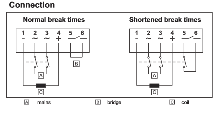

¿Qué opináis de éste conexionado? Está en estrella pero la borna de color azul no sé qué es ¿freno?

Es el rectificador del freno, que según las características de este irá alimentado desde la propia
placa de conexiones o externamente
Posiblemente se trate de un motor LENZE
Añado que dependiendo de la aplicación a veces el freno es innecesario, con lo cual lo hay que desbloquear mecánicamente
mediante un tornillo ad hoc..

Uno de los inconvenientes de alimentar el rectificador directamente desde el motor (cosa que es habitual)
es que se descompensa la intensidad que controla el térmico . También es habitual que cuando el bobinado
del freno es de 230 V el coger "el neutro" desde la estrella del motor
Una pregunta que se me ocurre, y en casos así no sería mejor llevar el neutro a la estrella o llevar esos 230V por otro lado? O el desequilibrio de tensiones es poco importante?

Si el montaje está bien hecho se lleva un cable desde el cuadro, que es lo suyo. Lo que pasa que siempre hay
enteradillos que para ahorrarse ese trabajo optan por alimentar directamente desde la placa de bornas. El consumo
del freno no es muy grande pero es obvio que el relé térmico queda descompensado
Al centro de la estrella nunca se lleva el conductor neutro, pero es cierto que la estrella del motor se aprovecha por
los desaprensivos para sacar 230 V. Y se quedan mas anchos que altos...
