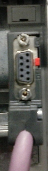

Las siglas de este símbolo no se qué quieren decir.

Ese conector es para el cableado de una comunicación RS485, en tu caso seguramente por el protocolo Profibus DP seguramente, el swicth de ON/OFF es para activar la resistencia de fin de linea.
Randomize
Mensajes: 783
Re: Componentes en la indústria
11 Mar 2015, 08:56
A1B1 Entrada de señal de comunicaciones balenceada (verde)
A1´B1´ Entrada de señal de comunicaciones balenceada (rojo)
A2B2 Salida de señal de comunicaciones balenceada (verde)
A2´B2´ Salida de señal de comunicaciones balenceada (rojo)

Muchísimas gracias.
BU y ST qué significa? También se visualiza dos tapones, verdad?

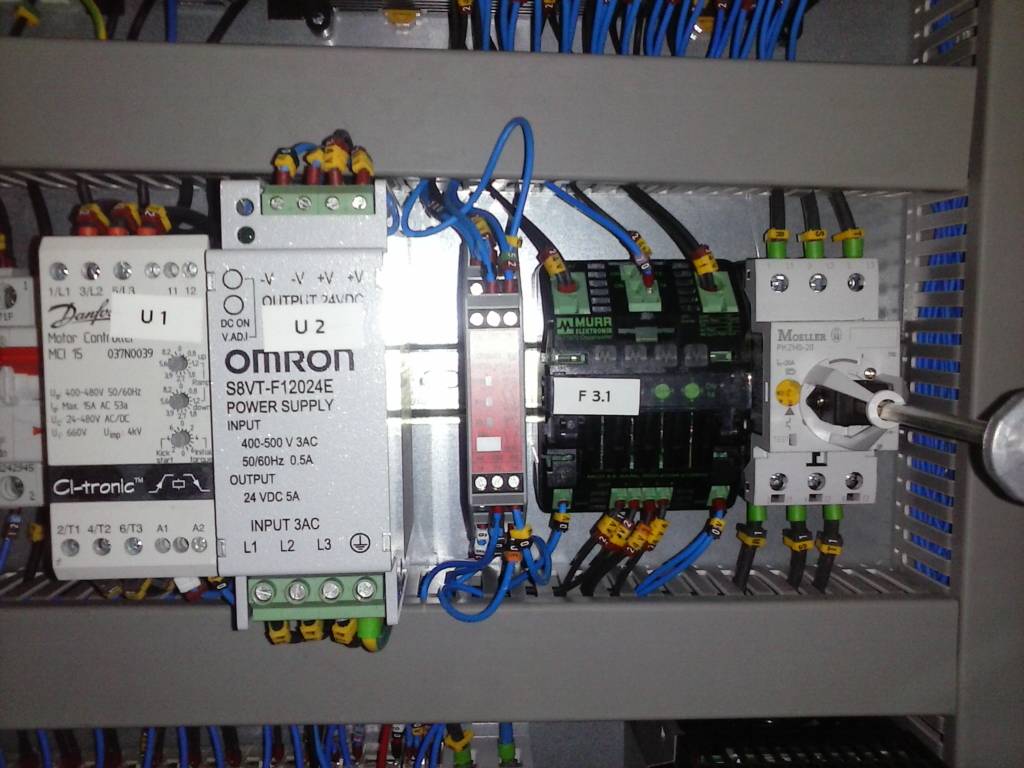

Me ayudáis a identificar estos componentes, pido demasiado ya :)
A grosso modo, el botón rojo On/Off del conector sirve para romper el lazo profibus?
Yes,indica el final de linea
Bueno, el final de línea en ese segmento, no?
11 Mar 2015, 11:46
>Lo primero de la izquierda (Danfoss) es un arrancador progresivo para un motor
>Lo de Omron es una fuente de alimentación de 24 V DC 5 A
>Lo rojo es un relé de seguridad
>A continuación un distribuidor de corriente ajustable en intensidad y tiempo de 4 vías
>Lo de la derecha del todo es un disyuntor con mando prolongado
