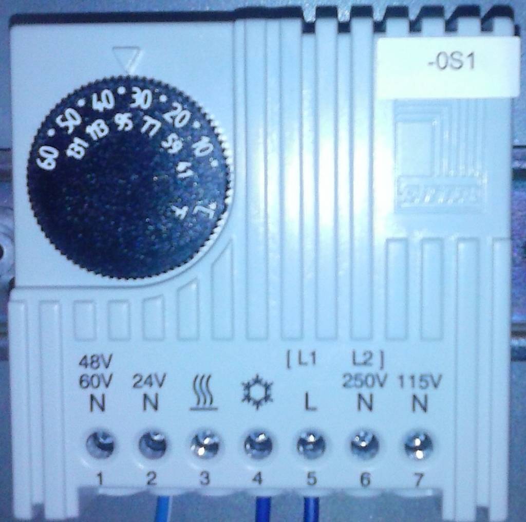

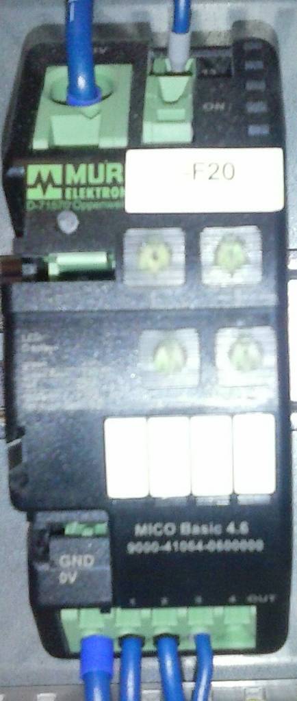

Aquí dos componentes más! a ver si me entero qué son... y como siempre gracias!
El primero es un termostato de Rittal (number guan en fabricación de armarios eléctricos) y está puesto en ese cuadro para comandar la refrigeración, bien por ventilador o bien por AA (que también tienen equipos pero que fabrican bajo demanda). Se sabe que es "refrigeración" por el borne al que está conectado, pero también podría ser "calefacción" porque a los armarios también se les ponen resistencias para evitar condensaciones...aunque si llevan
trafos de mando, y se sabe diseñar bien el cuadro, serían innecesarias
El "Mur" es un controlador de corriente de 4 canales, que conmuta el tiempo de conexión para que no entren todos los consumos a la vez (en Alemania esto es moneda común) a fin de que no haya sobrecargas de conexión. Luego cada canal funciona como si fuera un fusible electrónico independiente y el conjunto se puede comandar a distancia. No es un elemento muy común, pero yo sí lo he visto en máquinas alemanas (que dicho sea de paso cableando
unos marranos)
