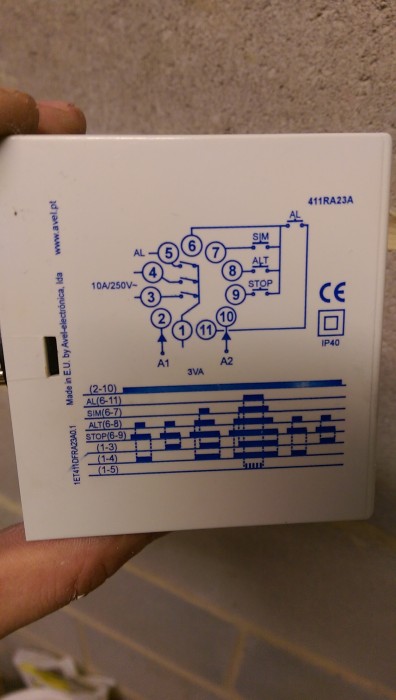

Hola a todos ,mira no se si habrás probado el relé de nivel ,toscano tiene
relés de alternancia el TH 2 por ejemplo controla pozo y deposito

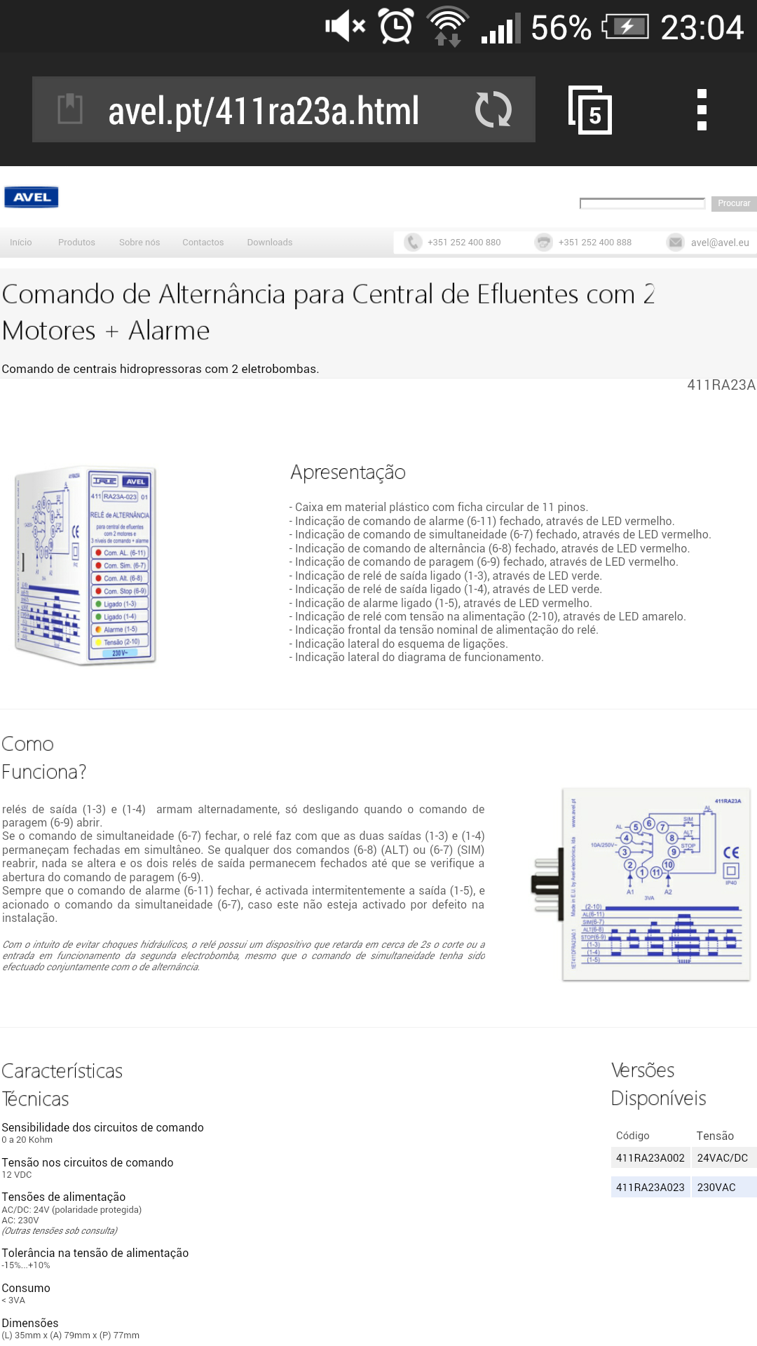

En el enlace que te mando puedes ver el manual del TH2 y te indica como
probarlo mediante unos puentes fáciles de hacer y descartar fallos en el relé. A mi se me dio el caso no hace mucho en el Th1 que controlaba la
bomba de un pozo , lo alimente a 220v en las patas correspondientes con
fichas de empalme e hice el puente entre la 6 y 7 y después conecté el puente con la pata 5 vi que el relé no conmutaba la 1/4 con la 1/3 ,lo sustituí por uno nuevo conecte el cuadro y de momento entro el contactor
y la bomba empezó a sacar agua ,parece ser que cuando hay tormentas estos relés se estropean bastante,
Si el relé está bueno las sondas cuando se sulfatizan también falla el tema
entre la bolla de tierra ,la de minimo y masimo se crea una corriente que activan el relé
Espero que te pueda servir de ayuda , si puedes averiguar si toscano
te pueden ayudar también te pueden atender por telef ,igual ellos te
pueden decir si tu relé se sustituye por los suyos .
