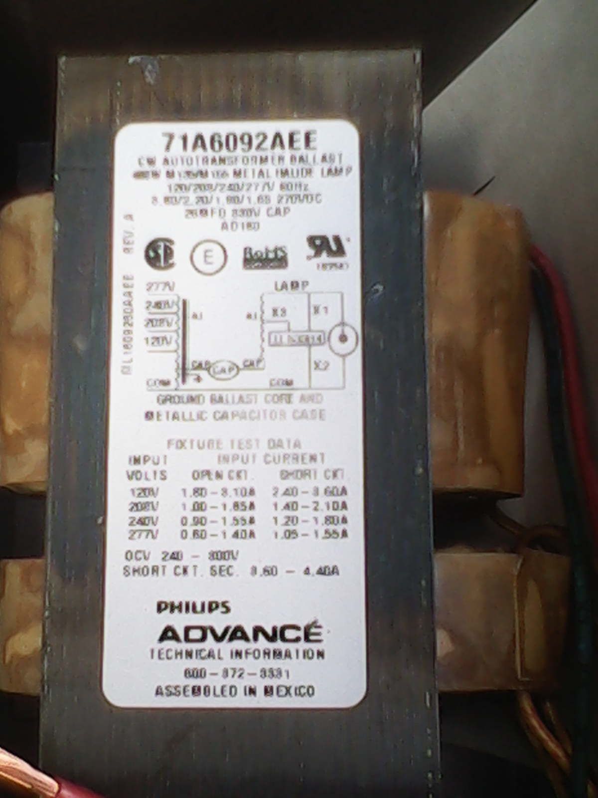

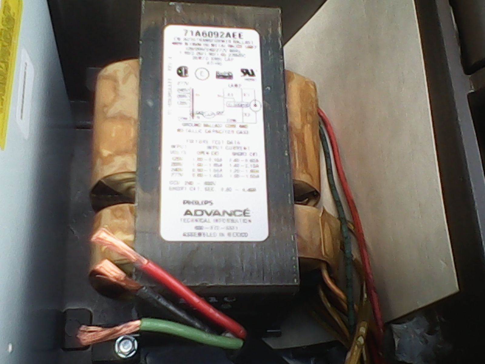

buenas noches, estoy teniendo inconvenientes en mi trabajo porque tengo una lampara explossion proof que ya esta conexionada solo tengo q alimentarlas y tengo las opciones de 120v/208v/240v/277v y un comun, manejo un generador de 55kva a 470v con un trafo que alimento con esa tension y tengo una salida de 220v exactos y con eso alimentaria mis lamparas perimetrales, pero en un primer ensayo alimente con una fase el comun y con otra fase la punta que decia 208v y la lampara no encendio. sera que va conectada en otra de las puntas restantes(240v/277v); a y si alimento esa entrada de voltaje la de 208 con 220 sera que se me quema la bobina de mi balasto ( el balasto es un phillips advance de metal halide de 400 watts y mi bombilla es de mercurio de 400watts), les agradeceria si me ayudan por favor. :oops:

Al final, y tras enrollarte como una persiana, no dijiste de qué voltaje era la reactancia, que es lo único que influye para
arrancar la lámpara. Pon una foto de ella...

mira en la parte superior hice redferencia a la alimentacion de la reactancia que puede ser 120/208/240/277v y yo la tengo alimentada por 208v teniendo un voltaje de 220v

Hola, si dispones de la tensión de 220 V deberías usar la toma de 240 V. Alimentar con 220 V algo de 208 V no es una sobretensión peligrosa, equivale a una subida de 120 a 127 V, no se te quemará, aunque es mas aconsejable conectar esos 220 V en la toma de 240 V. Si esos 220 V con los que trabajas llevan neutro, deberías conectarlo al común, pero si son 220 V entre fases no importa.
También deberías asegurarte si en el tomacorriente realmente dispones de 220 exactos, ya que el valor fase-neutro de la trifásica de 480 V es de 277 V. ¿tienes algún transformador o toma media en el bobinado para conseguir voltajes por debajo de 277 V?

si mira lo que pasa es que estoy en un pozo petrolero, donde para conseguir el suministro de corriente se necesita de un grupo electrogeno o mas conocido como generador o planta, la tengo a 470v para el arranque de mis bombas centrifugas y mis compresores, pero en mi tablero de distribucion tengo un transformador trifasico el cual lo alimento por mi borne de 470v y me salen los 220v exactos, mido las tomas y efectivamente salen los 220v entre fases y 125 entre F-N, pero mi duda es que segun la alimentacion de mi reactancia es que se puede alimentar por 120/208/240/277v y tiene un comun, yo la alimente con una fase por la punta que dice 208v y otra fase o linea viva por el comun, pero el miedo es q llegue a sufrir algun daño la bobina de mi reactancia por alimentarla con 220v teniendo conectada la de 208v porq un compañero me sugirio hacerlo ya que cuando trabaja con una planta hay caida de tension. y pues cuando enciendo la bomba el generador hace buuuuu.. por eso pase a creerle y la deje asi.
