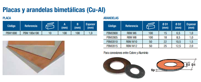

Re: Nomenclatura terminales de presión.
07 Feb 2014, 11:01
...Añadir que para hacer una conexión entre elementos de diferente composición (cobre/aluminio) no es necesario una borna
de potencia específica ya que existen arandelas bimetálicas que soslayan el problema
Este es un método muy empleado en MT, tanto con arandelas como con placas de mayor superficie
http://www.teknomega.es/departamento-pa ... imetalicas

Ahora mismo el que está oxidado soy yo, no conocía eso de arandelas ni de chapas ,gracias por el aporte ,pero no se donde se puede aplicar estos productos .
¿Dónde se da el caso que haya de poner dos terminales (Al,Cu) y que se necesite eso.
Normalmente se muere en una pletina, un borne de trafo, o un aislador o incluso en una pasatapas de resina poxi, así que no le veo mucha aplicación.
08 Feb 2014, 12:57
Hola, Quevedo:
...Sí, ese es el terminal bimetálico a que hago alusión de que se ve la transición entre los dos metales. Durante algunos años
este tipo de terminal estuvo en entredicho por haber presentado averías por la mala ejecución de la soldadura que se
hace por fricción
Las arandelas bimetálicas se emplean básicamente cuando tenemos un conductor de cobre y lo queremos conectar a una pletina de
aluminio pues al contrario hay soluciones mejores y más prácticas. Se emplean mas en el campo de la MT, ya que muchas empresas
"tienen prohibido" el utilizar conductores de aluminio para sus redes de BT, a pesar de los beneficios económicos que representan (eso
si, estos sólo son a corto plazo)

Me alegra poder informaros de que podéis conseguir todos estos productos en nuestra web, en la sección de Placas y arandelas biemetálicas (Cu-Al) – TEKNOMEGA
Aparte de eso, si os registráis como clientes en la web podréis acceder a descuentos muy interesantes.
http://www.electricautomationnetwork.com/es/TK/TK03/TK0308
La CHAPA BIMETÁLICA CU/AL 100X100 también es una opción para unión entre pletinas o conexión de muchos terminales de cobre a una misma pletina de Aluminio o viceversa.
http://www.electricautomationnetwork.com/es/TK/teknomega/PBM1000
