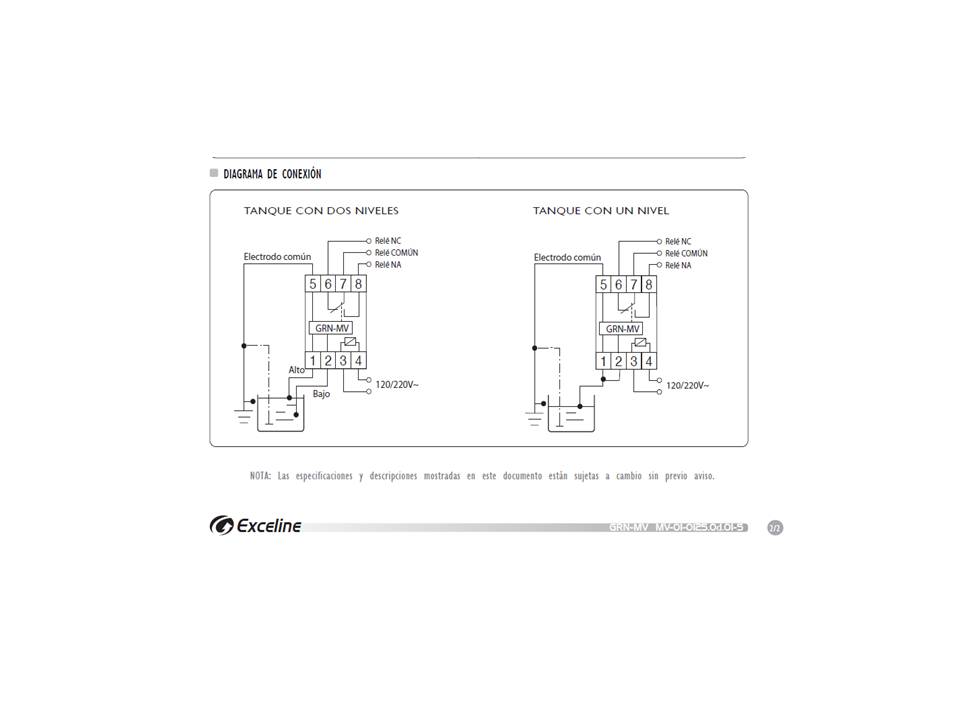

Relé de nivel de liquidos
10 Oct 2013, 19:59
Ante todo un gran saludo a los foristas tengo un problema con un sistema de hidroneumatico tiene un pulmon de 700 galones y un compresor trifasico para la inyeccion de aire aparte claro de dos bombas de 5 hp que trabajan por medio de un relé alternador el compresor arranca por medio de un sistema de varillas que activan un relé de nivel de liquidos, el cual no he podido sustituir al ser dañado ya que a pesar de que el pulmon no contenga agua el continua en circuito cerrado el que deberia de ser abierto cuando las varillas o electrodo no esten haciendo contacto por medio del agua este adjunto la imagen de la manera de instalacion la cual utilice que fue la de dos electrodos o varillas utilizando el electro largo como el comun que fue conectado a tierra el problema radica en que los pines 7 y 8 que son NA normalmente abiertos y al agua tocar las dos varillas pasa a cerrado y prende el compresor se mantiene cerrado asi el pulmon se llene de aire gracias por lo que me puedan ayudar y espero haberme explicado bien
