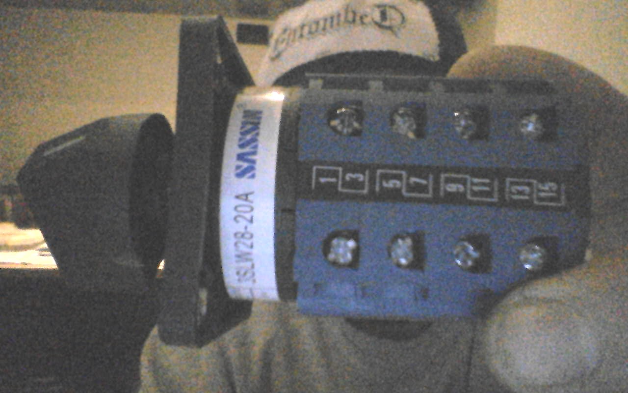

HOLA SABEN SOY NUEVO EN ESTO Y NO SE CONECTAR UN CONMUTADOR. NECESITO CONECTAR DOS ENTRADAS AL CONMUTADOR Y QUE HAYA UNA SALIDA... ESTE ES EL CONMUTADOR ... TIENE 4 HILERAS DE CONEXIÓN ES UN 3SLW28 20A MARCA SASSIN... DESDE YA MUUUUUUUUUYYY AGRADECIDO!!

TRATE DE BUSCAR EL CODIGO PERO ES UNA FAMILIA DE CONMUTADORES. LO MAS FACIL ES MEDIR EN CADA ILERA DE BORNES LA CONTINUIDAD CON EL TESTER EN AMBAS POSICIONES DE LA LLAVE ES MUY PROBABLE QUE EL UNO ESTE UNIDO CON EL TRES Y EL 2 CON EL CUARTO UNE CON UN CABLE 4 Y 3 PARA TU SALIDA Y 1 Y 2 COMO ENTRADAS.
