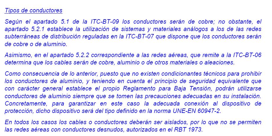

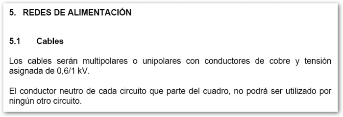

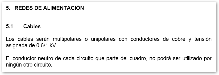

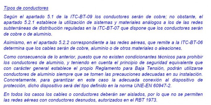

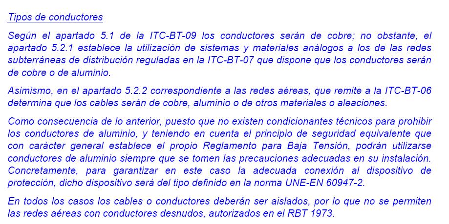

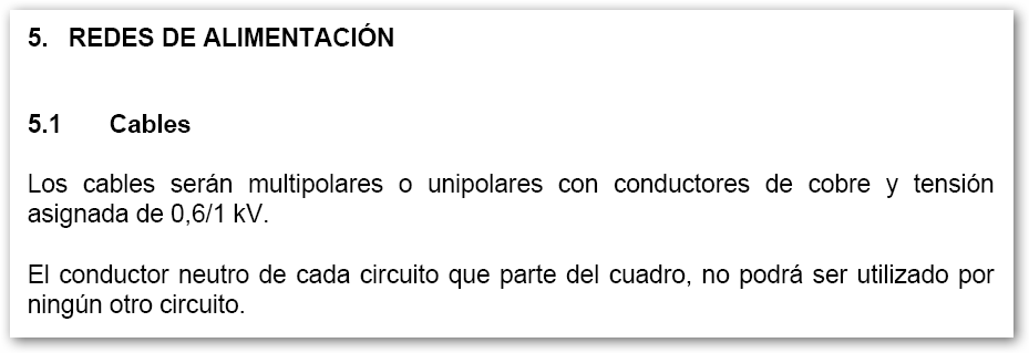

Si que se puede. Me he puesto en contacto con mi colegio y juntos hemos interpretado la norma.
La ITC-BT-09 te como ya se ha indicado dice:
5. REDES DE ALIMENTACIÓN.
5.1. Cables
Los cables serán multipolares o unipolares con conductores de cobre y tensiones nominales de 0,6/1 kV.
Si seguimos más abajo, podemos leer:
5.2.2. Redes aéreas
Se emplearán los sistemas y materiales adecuados para las redes aéreas aisladas descritas en la ITC-BT-06.
Podrán estar constituidas por cables posados sobre fachadas o tensados sobre apoyos. En este último caso, los cables serán autoportantes con neutro fiador o con fiador de acero.
Si ahora nos vamos a la ITC-BT-06, nos encontramos con que:
1. MATERIALES.
1.1. Conductores
Los conductores utilizados en las redes aéreas serán de cobre, aluminio o de otros materiales o aleaciones que posean características eléctricas y mecánicas adecuadas y serán preferentemente aislados
Además de eso, si nos vamos a la "Guía Técnica de Aplicación Instalaciones de Alumbrado Exterior", podemos leer:
http://www.ffii.es/puntoinfomcyt/Archiv ... ep04R1.pdf
