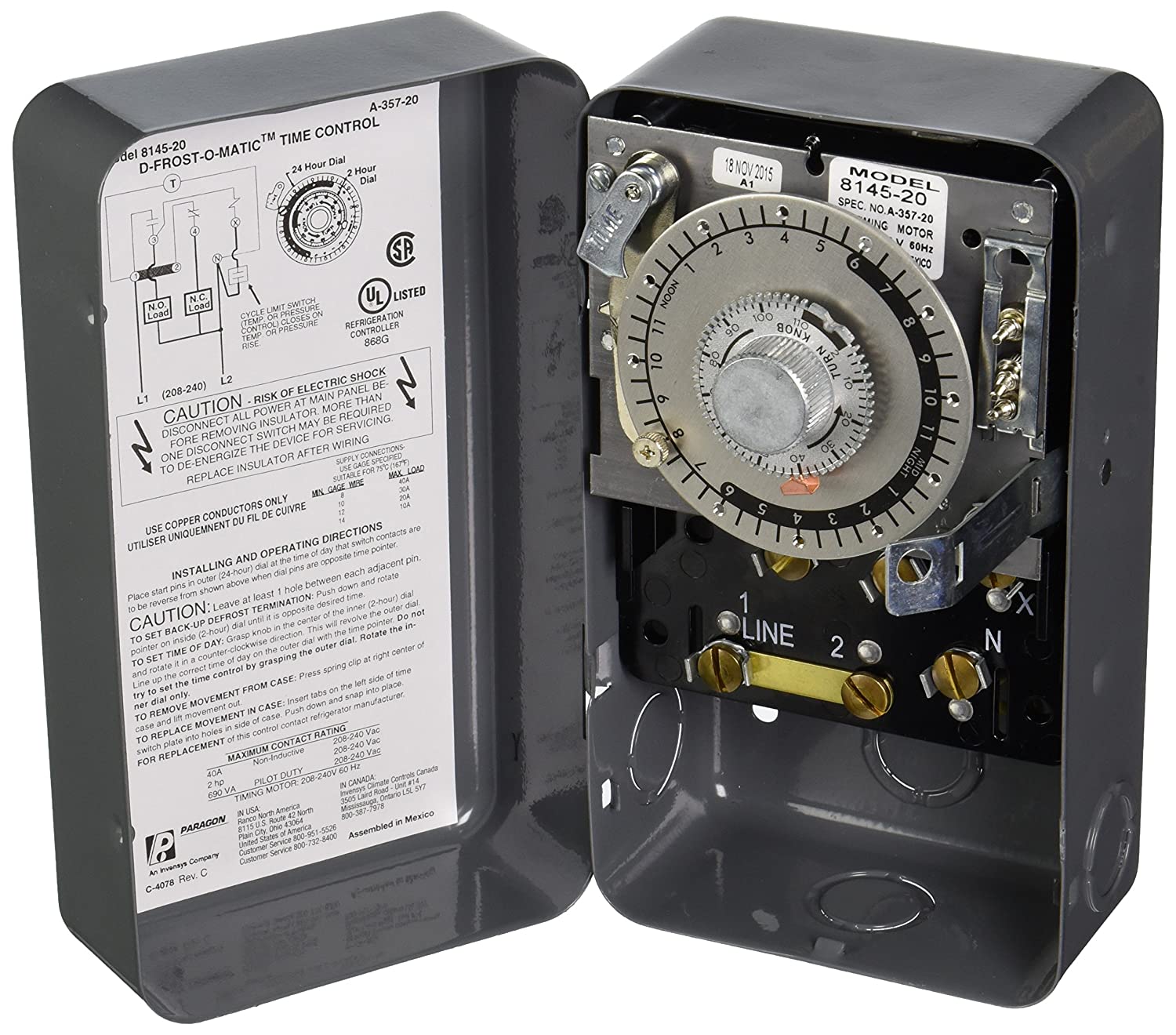

Buenas a todos,resulta qe saneando un cuadro de una camara de congelacion hemos puesto un automata con display de temperatura etc etc,vamos lo normal,despues de emcontrar los cables de cada cosa(solenoide,ventilador del vaporizador)he hecho una prueba y me ha funcionado todo bien,para mi sorpresa cuando voy a poner la instalacion bien hechita ya sabiendo qe funcionaba y como,desconecto el reloj,qe no estaba haciendo nada supuestamente,cuando vuelvo a conectar resulta qe se me ha cambiado la fase por neuto en el automata y claro no activa el la bobina del relé del compresor porqe no llega corriente,es como si le metiera 2 neutros,por mas qe he mirado no encuentro el fallo,alguien me explica qe he hecho mal?

Vamos a ver, hombre ¿Cómo se va cambiar la fase por el neutro por si sola? ¿Eres gallego?
Lo que habrá pasado es que el reloj tendría un puente entre su bobina y el contacto. Y al quitarlo te quedaste sin la fase

Ajbp, me resulta interesante, por qué no subes alguna foto del cuadro existente donde se pueda ver bien el cableado?? Lo más probable es lo que te ha comentado Coito. Imagino que ese reloj es el del desescarche o para qué es ese reloj??

Lo primero que se hace a la hora de desmontar un cuadro, para cablearlo de nuevo, es sacar su esquema. Si lo hay se confronta antes de desmontar nada. Que la sorpresa "no te coja por sorpresa", adelántate a ella
El reloj es el de los desescarches, pues otro no hay (a no ser que lleve un programador de levas) Si la cámara es vieja llevará uno como este.
Recuerdo haber desmontado montones de ellos, pero de la marca ORBIS
