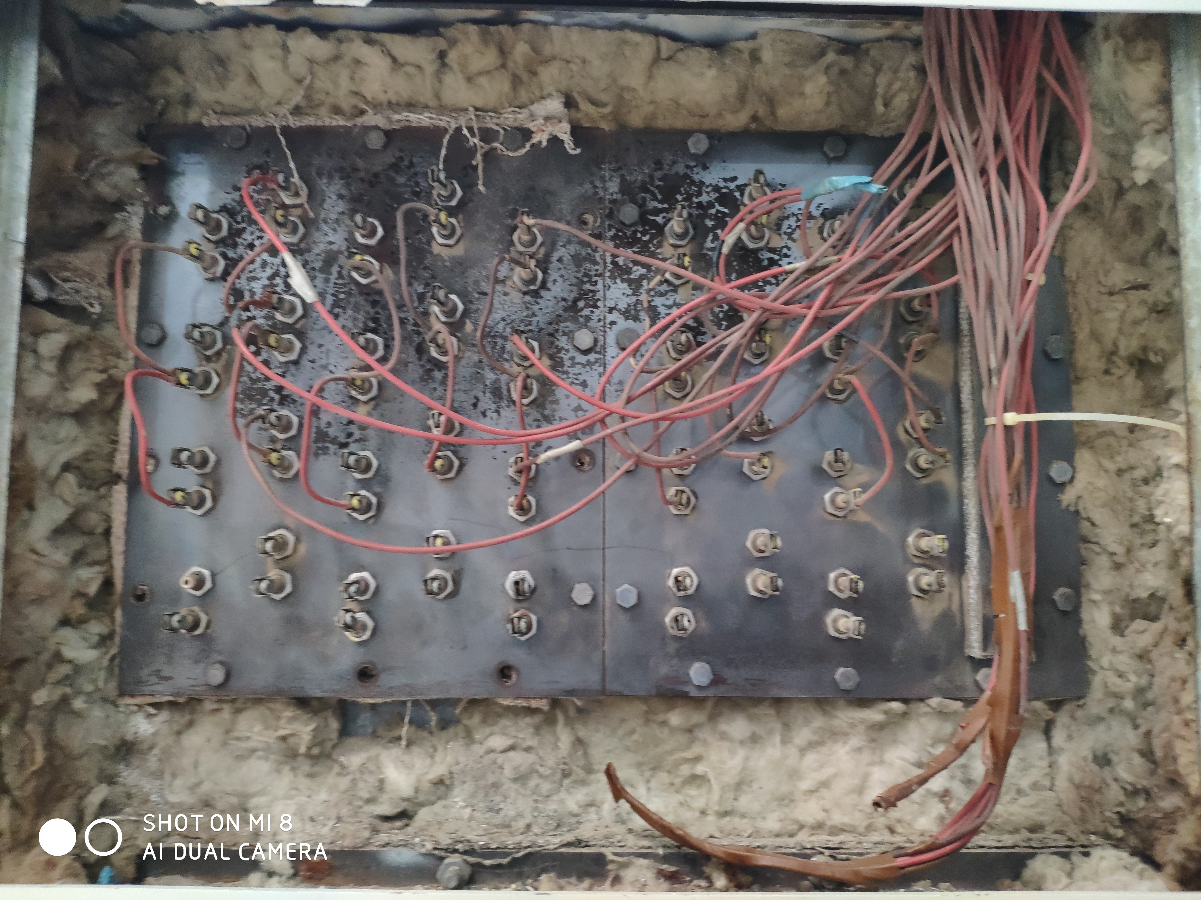

Buenas tardes a todos.
El otro día me crucé con una cosa que nunca he visto un horno industrial que lleva 40 resistencias en bloques de 20 , cada resistencia tiene dos cables que entran (vamos a llamarlos 1 y 2) con alimentación trifásica.
Está Marrón Negro Gris (como siempre) pero lo que me sorprendió es que en cada par de las resistencias estaba conectado una fase y el otro cable iba a otra resistencia es decir...
#1. cable1 marrón cable2 a cable 2 de #2
#2. cable1 negro cable2 a cable 2 de #2 y cable2 de #3
#3. cable1 gris cable2 a cable 2 de #2
Yo conecte las resistencias a 400v (2 fases) y el consumo se me fue a 70A con solo 9 resistencias conectadas de las 40 que hay
Mi pregunta es si alguien sabe como debería ir conectado eso y como puede funcionar de tal manera?

pon foto de la placa de la placa para ver la potencia de la maquina y si puedes sacar una resistencia para ver la tension nominal para asi decirte una configuración. Para maquinas trifásicas lo normal son elementos multiplos de tres.
por la cantidad de cables entiendo que tienes la opción para sellecionar varias potencias de calor. pon foto tb del cuadro electrico
